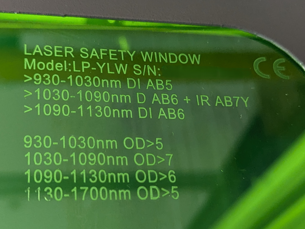

Indossare sempre degli occhiali di sicurezza o delle maschere protettive quando ci si trova vicino a una macchina. Il marcatore laser è dotato di finestre di sicurezza nominali. Le specifiche sono elencate di seguito.
Densità ottica (OD) - Finestre di sicurezza laser nominali
>930-1030nm DI AB5
>1030-1090nm DI AB6 + IR AB7Y
>1090-1130nm DI AB6
930-1030nm OD>5
1030-1090nm OD>7
1090-1130nm OD>6
1130-1700nm OD>5

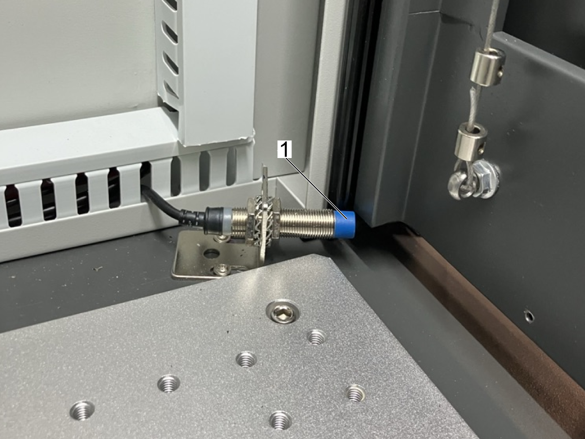

Interruttore porta
Il laser è dotato di un interruttore porta [1] che mantiene l'operatore sicuro arrestando il laser se la porta è aperta. Il programma visualizzerà un messaggio quando l'interruttore della porta [1] viene attivato e ciò impedirà al laser di funzionare.
Importante: La porta deve rimanere chiusa ogni volta che il laser è in funzione per evitare incidenti.
