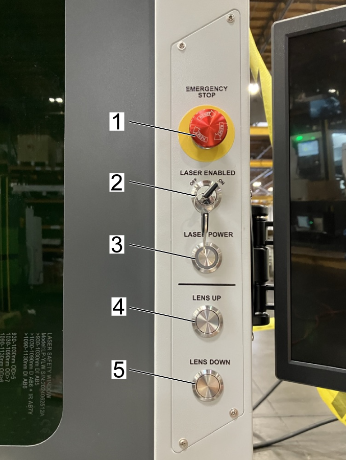

Pre-Operation
[1] ARRESTO DI EMERGENZA: Il laser verrà spento in emergenza.
[2] LASER ABILITATO: Fornisce potenza al laser, alla luce e al galvanometro.
[3] POTENZA LASER: Accende il laser e il galvanometro.
[4] LENTE SU: Sollevamento motorizzato.
[5] LENTE GIÙ: Il sollevamento motorizzato scende verso il basso.

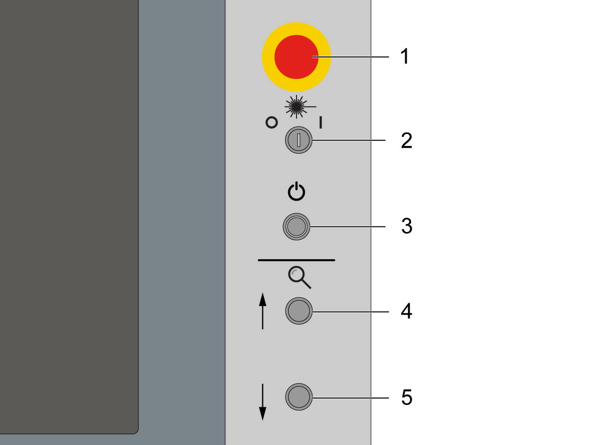

Machine Power-On/Off
Questa sezione spiega come accendere e spegnere il marcatore laser.
Importante: C'è una sequenza di ordine specifica per accendere il laser in modo che il laser si accenda quando si preme "LASER POWER".
  1. Assicurarsi che il connettore del cavo di alimentazione sia collegato al laser e a una presa 110V.
  2. L'interruttore è acceso.
  3. Arresto d'emergenza rilasciato
  4. LASER ABILITATO è codificato su "ON"
  5. LASER POWER è premuto.
