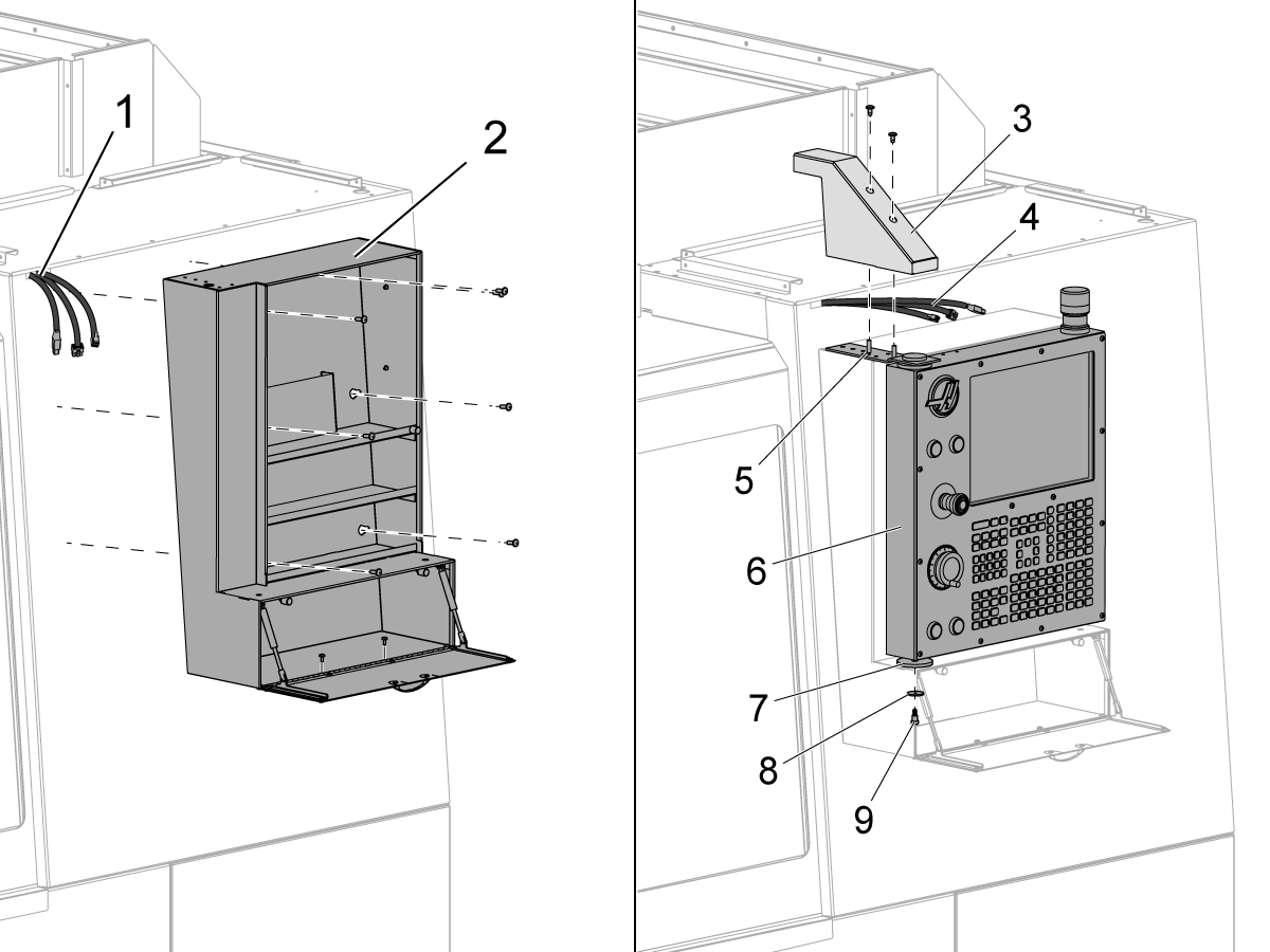

Collegare l'armadio di stoccaggio [2] sul lato destro della macchina.
Tirare i cavi a pensile [1] sul lato sinistro dell'armadio.
Posizionare il distanziatore a pensile [7] sull'armadio di stoccaggio. Posizionare il pensile [6] sul distanziatore.
Fissare la vite a perno [9] e la rondella [8] al pensile.
NOTA: L’hardware del pensile come il distanziatore, la vite a perno e la rondella utilizzati in questo passaggio possono trovarsi nella scatola RJH.
Fissare la staffa girevole [5] alla parte superiore dell'armadio di stoccaggio.
Spingere i cavi [4] nel pensile.
Installare il coperchio [3]. Il coperchio è diverso per le macchine VF-1/2.
IMPORTANTE: Quando si installa il coperchio, verificare che non vi siano cavi schiacciati.

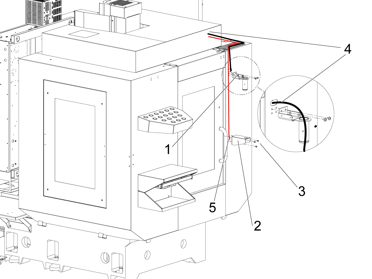

Fissare la staffa superiore [1] e la staffa inferiore [2] che fissano il pensile al pannello dell’involucro [3].
Utilizzare 2 BHCS per fissare la staffa superiore e 3 BHCS per fissare la staffa inferiore.
Inserire i cavi [4] provenienti dalla parte superiore dell'involucro attraverso la staffa superiore in modo che possano essere collegati al pensile.
Nota: Assicurarsi che il tubo per la pistola per soffiaggio dell'operatore [5] sia alimentato attraverso la staffa inferiore [3]. Vedere il passaggio successivo per collegare i raccordi della pistola per soffiaggio alla staffa
Nota: Non danneggiare i cavi durante il fissaggio della staffa superiore. Far passare i cavi prima di fissare la staffa, se necessario.
Installare il coperchio della staffa superiore [1] utilizzando i 4 BHCS [2] per fissare il coperchio alla staffa superiore collegata al pensile.
Fissare la parte inferiore del pensile alla staffa di montaggio fissandola con un SHCS [3] da sotto la staffa.
Assicurarsi che il distanziatore di gomma [4] si trovi tra il pensile e la staffa di montaggio. Posizionare la rondella su ciascun lato del distanziatore in gomma.
Nota: Assicurarsi che il coperchio della staffa superiore non pizzichi nessuno dei cavi che vanno al PCB SKBIF.

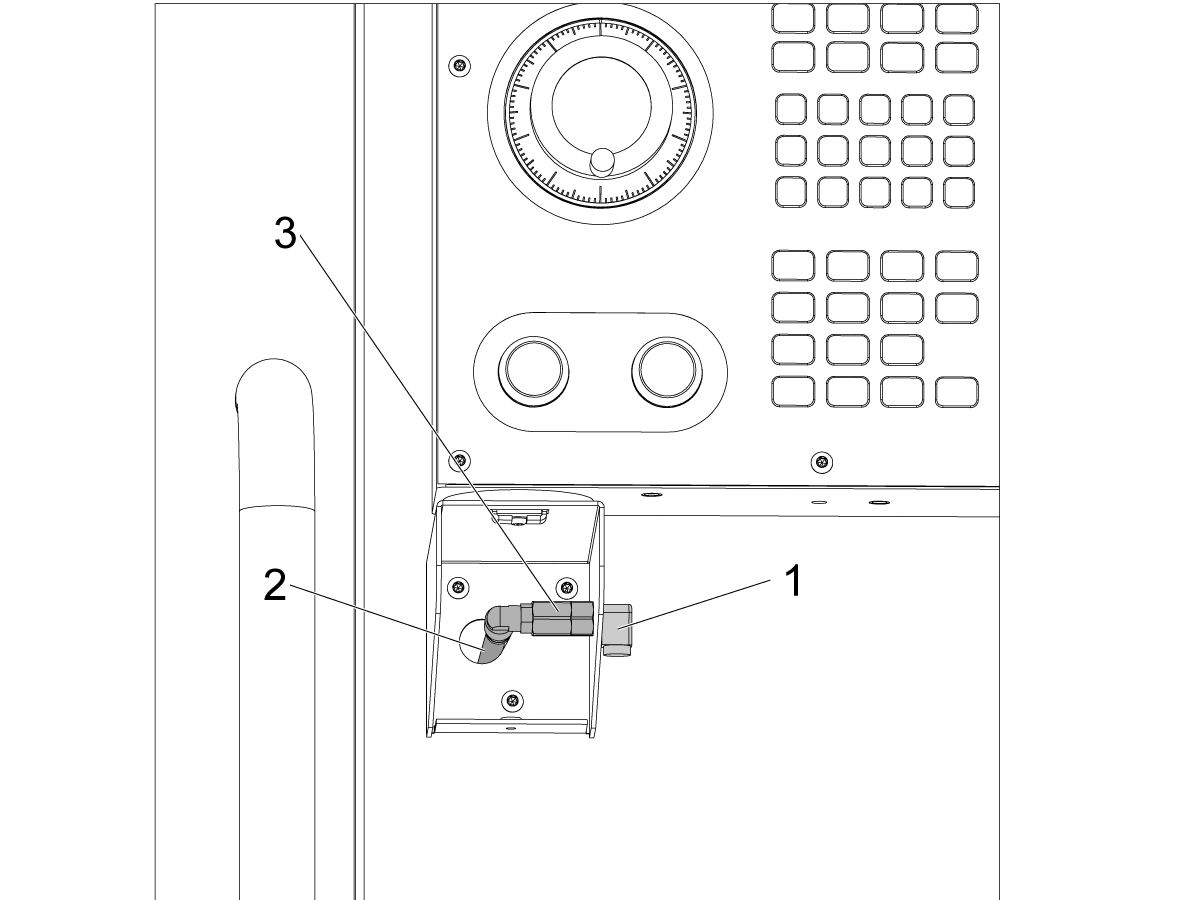

Installare i raccordi nella staffa di montaggio inferiore per la pistola per soffiaggio dell'operatore.
Collegare il manicotto pneumatico [2] proveniente dall'interno dell'involucro (instradato nel passaggio 1) alla valvola di ritegno [3].
Fissare il raccordo a gomito [1] alla valvola di ritegno con la staffa di montaggio in mezzo per fissare i raccordi in posizione.
Installare il coperchio sulla staffa inferiore per proteggere i raccordi.
Collegare la pistola per soffiaggio dell'operatore al raccordo a gomito [1].
