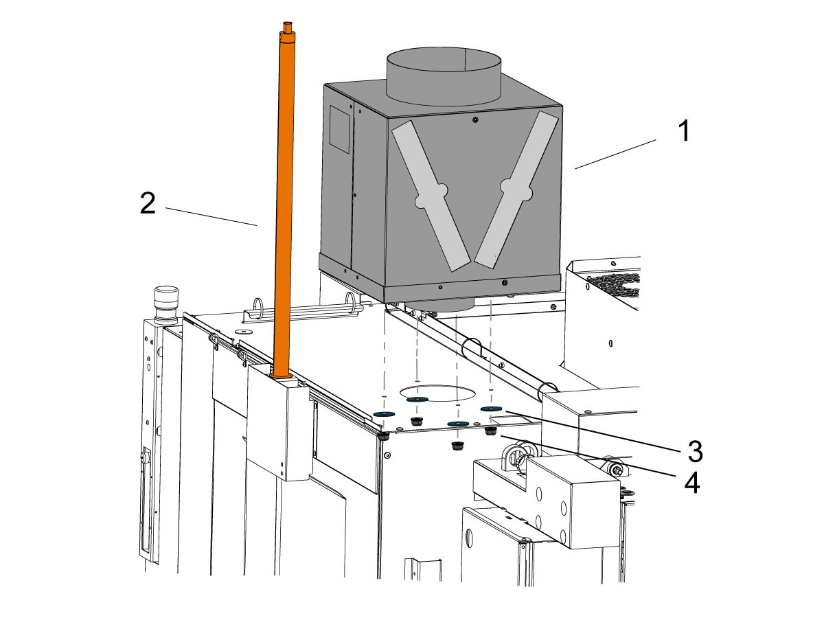

Ta av dekselet [1] fra toppen av maskin-kabinettet. Hvis maskinen ikke har 4 monteringshull, henvis til den vedlagte malen og borer de gjenværende hullene
ST-10/15 og ST-20/25 – Omstartversjon
Installer kabinettutløpsenheten sideveis hvis ledningskanalen forstyrrer monteringen.
ST-40 og større
Dreiebenk-modeller ST-40 og nyere [3] har to lag av metallplater på taket av maskinen. Fjern bunndekselet [5] i maskinen. Fjern dekslet [6] fra baksiden av maskinen.
Sett ENCLOSURE EXHAUST [A] på toppen av maskin-kabinettet.
Installer (4) SKIVE [D] og (4) MUTTER [E] til avstandsstykker for KABINETTUTLØP [A]. For dreiebenk-modeller ST-40 og større [3], må du installere (4) SKIVER [D] og (4) MUTTERE [E] mellom de to lagene av metallplater.
DT/DM med alternativet for automatisk vindu
Roter kabinettutløpsenheten [1] med 90 grader, slik at filtertilgangen vender mot CALM-kabinettet. Dette er nødvendig for å integrere det automatiske vinduet i maskinen.
Merk: Sørg for at kabinettutløpets filtertilgang ikke blokkeres av den automatiske vindussylinderen [2].
Fra innsiden av maskinen, installer skiven [3] og mutteren [4] til avstandsstykket for kabinettutløpet [1].

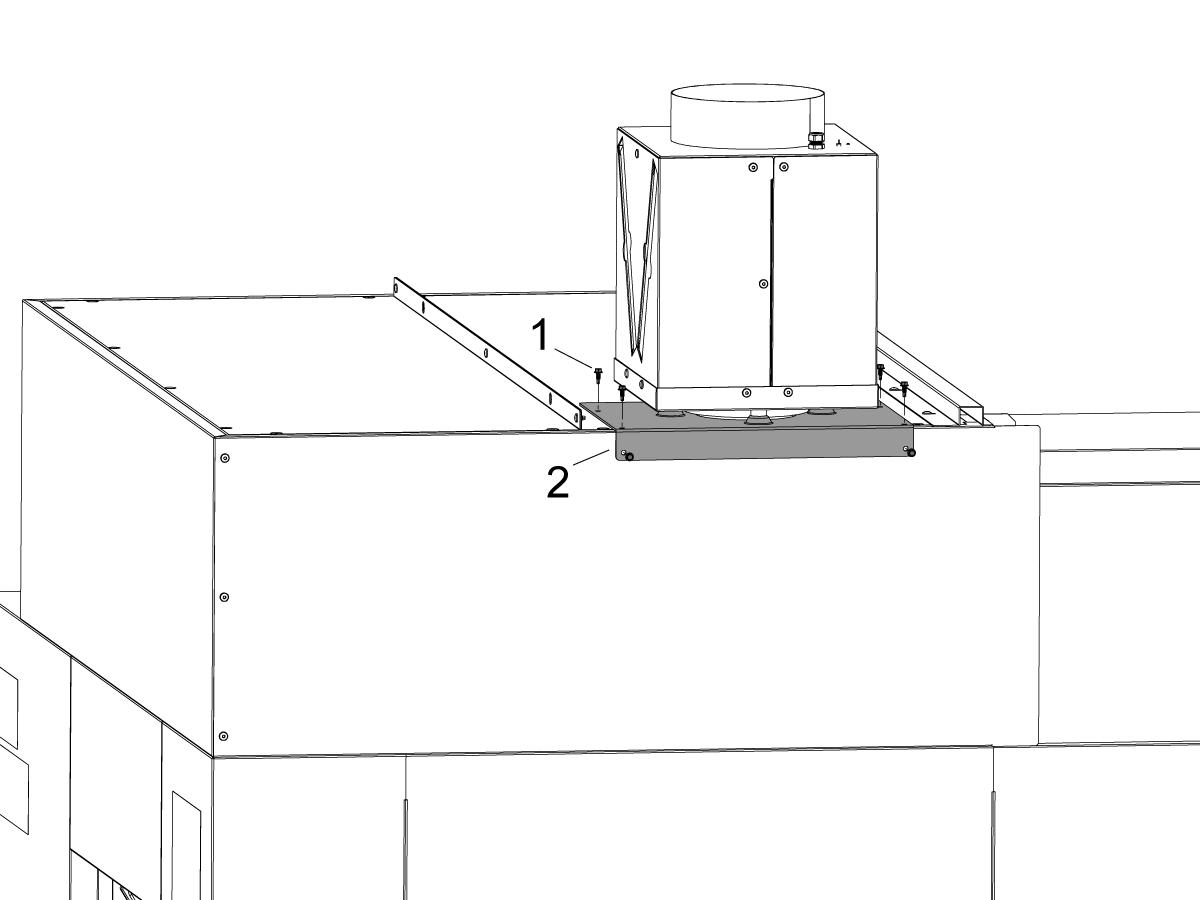

Følgende gjelder kun for UMC-serien
Med kabinettutløpet på en benk, installer braketten ved hjelp av de medfølgende mutrene [1] og skivene [2].
Sørg for at utløpet sitter i åpningen, og at det ikke er noen hindring av væskeflyten.
Installer utløps- og brakettenheten på maskinen, bruk de selvgjengende skruene [1] til å feste braketten [2] til maskinen. Disse skruene følger med i settet.
MERKNAD: Det anbefales å lage et pilothull på omtrent 1/8" før du bruker de selvgjengende skruene.
