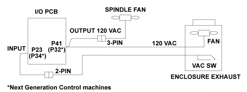

电气原理

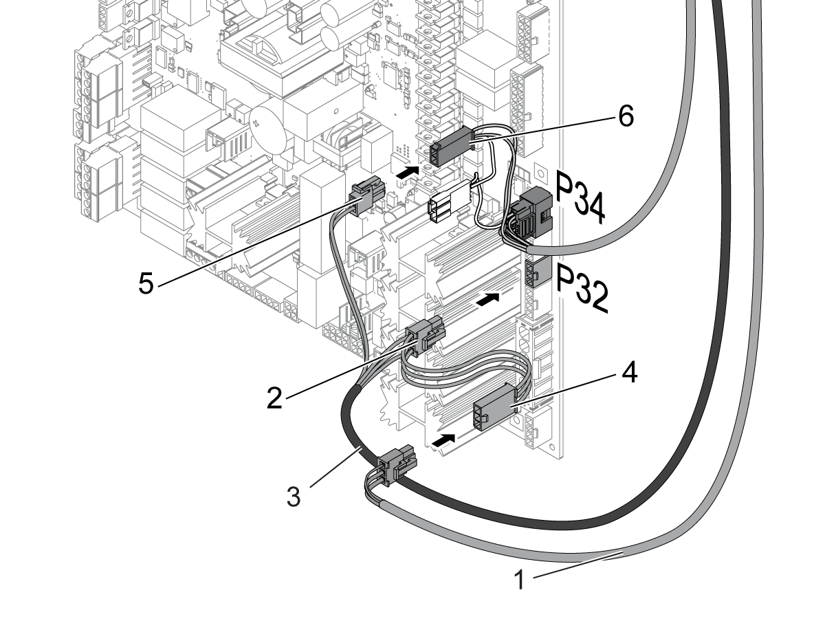

对于配备Next Generation Control的机床:
从 I/O PCB 上的 P32 断开主轴风扇电缆 [1]。
从护罩排气 [A] 连接电缆 [3] 的 3 针连接器 [2] 到 I/O PCB 上的 P32。
将主轴风机电缆 [1] 连接到电缆 [3] 的 3 针母连接器 [4]。
查找带有标签的 2 针连接器 [5] ENCLOSURE VAC SWITCH 在电缆 [3] 上。将该连接器 [5] 连接到 2 针连接器 [6],从 P34 连接到 I/O PCB.
7

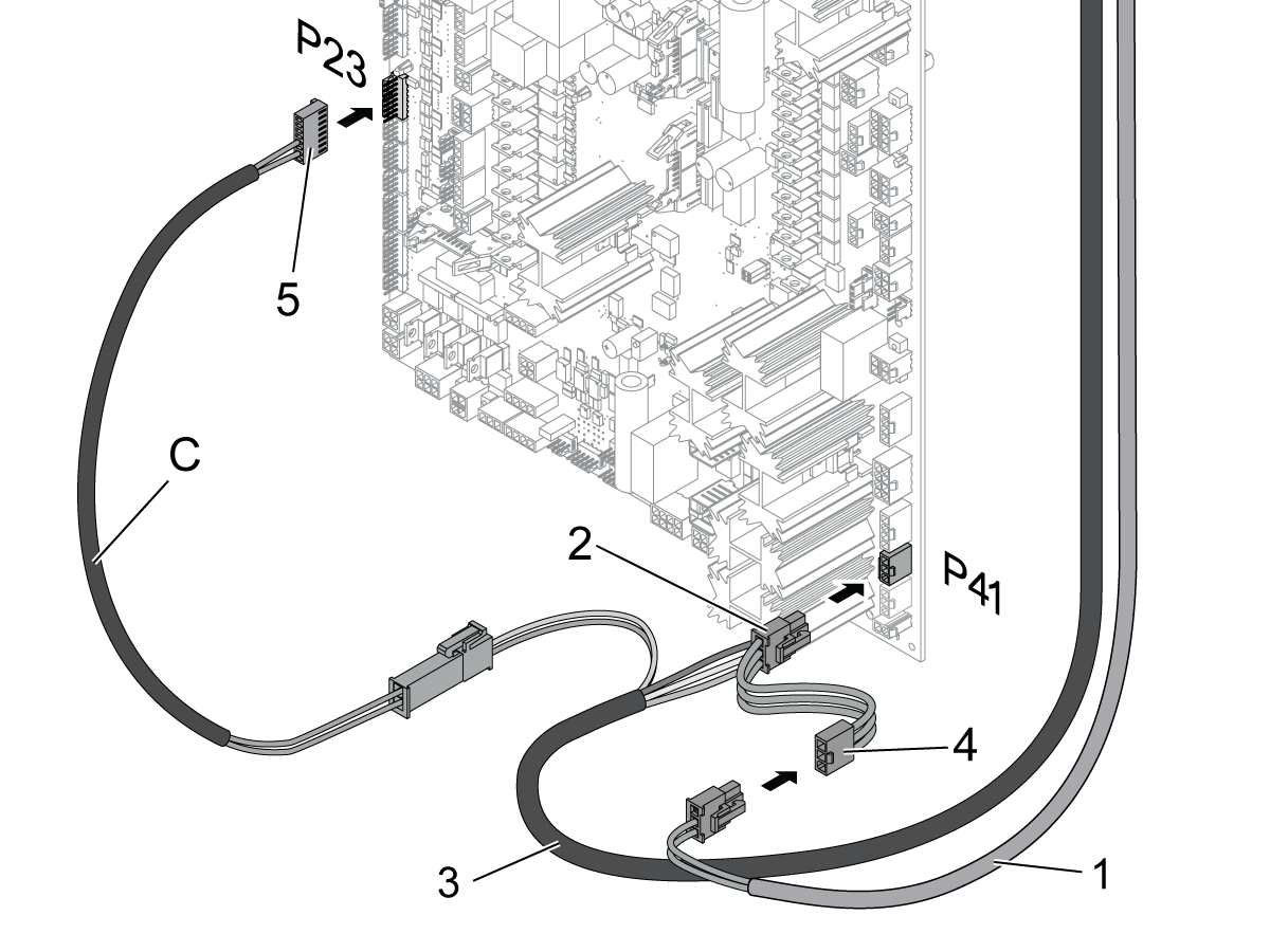

对于 VMC 或具有 Classic Haas Control:
从 I/O PCB 上的 P41 断开 300A 电缆 [1]。
从护罩排气 [A] 连接电缆 [3] 的 3 针连接器 [2] 到 I/O PCB 上的 P41。
将 300A 电缆 [1] 连接到 3 针连接器 [4]。
将 8 针连接器 [5] 连接到 I/O PCB 上的 P23。
8
对于具有 Classic Haas Control的 EC-400/500:
从 I/O PCB 上的 P41 断开 300A [1]。
将 300A 电缆 [1] 连接到电缆的 [3] 的 3 针连接器 [4]。
从电缆 [3] 断开已标记的电缆 VAC SW [C](未显示)。
将电缆 [3] 的 2 针连接器 [5] 连接到 2 针连接器 [6],从 P23 连接到 I/O PCB.
