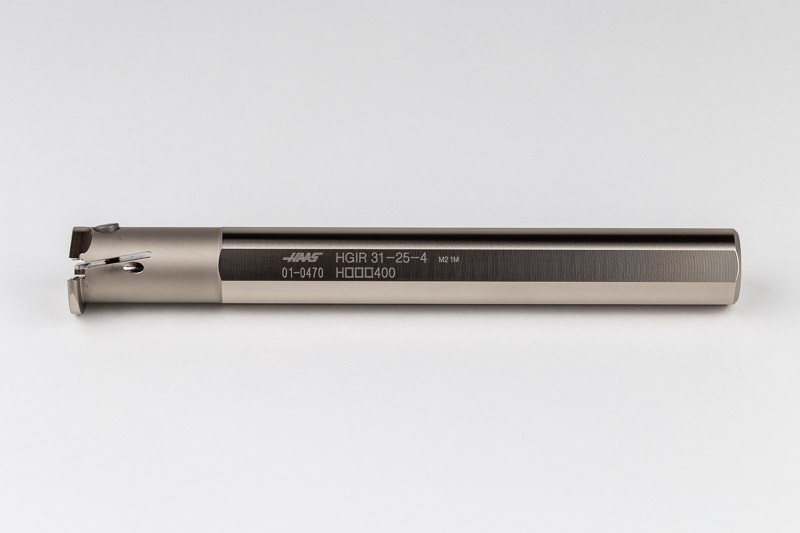

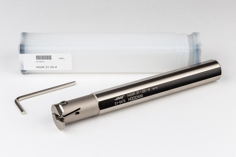

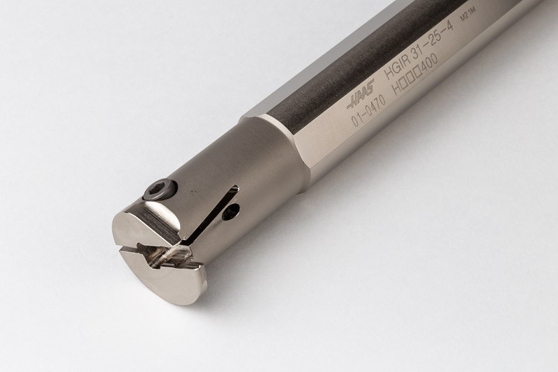

HGIR31-25-4, wewnętrzny (ID) pręt rowkujący Ø 25 mm z trzpieniem ze stali, prawy, rozmiar wkładki 4, chłodziwo przez narzędzie
Nr części: 01-0470
HGIR 31-25-4 ID GROOVING BAR
Cena: 167.95 ( / artykuł)
Cena: 2098.95 ( / artykuł)
Cena: 624.95 ( / artykuł)
Cena: 83.95 ( / artykuł)
Cena: 377.95 ( / artykuł)
Cena: 881.95 ( / artykuł)
117.97
1474.97
438.97
58.97
265.97
619.97
  • Model 3D (ZIP)
Narzędzie lub wkładka Narzędzie
Orientacja narzędzia Wewnętrzne
Rączka narzędzia Prawo
Typ wkładki HGMN – głębokie rowkowanie
[ØD] Min. średnica obróbki 31,0 mm
[ØDMM] Średnica trzonka 25,0 mm
[LH] Długość głowicy 45,0 mm
[OAL] Długość całkowita 200,0 mm
Wysokość trzonka [H] 23,0 mm
[S] Wymiar od środka do wkładki 18,9 mm
[CW] Szerokość cięcia 0,157 cala \ 4,0 mm
[T-MAX] Maksymalna głębokość 6,0 mm
Chłodziwo przez narzędzie Tak
Waga 1,5 funta \ 0,7 kg
