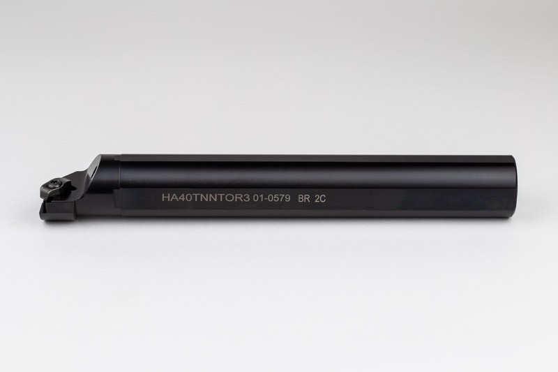

HA40TNNTOR3, wewnętrzny pręt do rowkowania ze stalowym trzonkiem Ø 40 mm, prawa strona, rozmiar wkładki 3
Nr części: 01-0579
HAAS GROOVE 40MM ID HOLDER RH #3 TSC
Cena: 191.95 ( / artykuł)
Cena: 3973.95 ( / artykuł)
Cena: 1182.95 ( / artykuł)
Cena: 158.95 ( / artykuł)
Cena: 715.95 ( / artykuł)
Cena: 1668.95 ( / artykuł)
153.97
2799.97
833.97
111.97
503.97
1175.97
  • Dane techniczne
  • Model 3D (ZIP)
Typ fazowania HN – rowek wcięty Haas
Orientacja narzędzia Wewnętrzne
Rączka narzędzia Prawo
Typ wkładki Profilowanie, Gwintowanie, Rowkowanie
Rozmiar wkładki 3
Rączka wkładki Lewo
[ØD] Min. średnica obróbki 54,0 mm
[ØDMM] Średnica trzonka 40,0 mm
[OAL] Długość całkowita 300,0 mm
[S] Wymiar od środka do wkładki 27,0 mm
Rozmiar gwintu wejścia chłodziwa 1/4"-18
Chłodziwo przez narzędzie Tak
Waga 5,2 funta \ 2,4 kg
Kraj pochodzenia Indie
