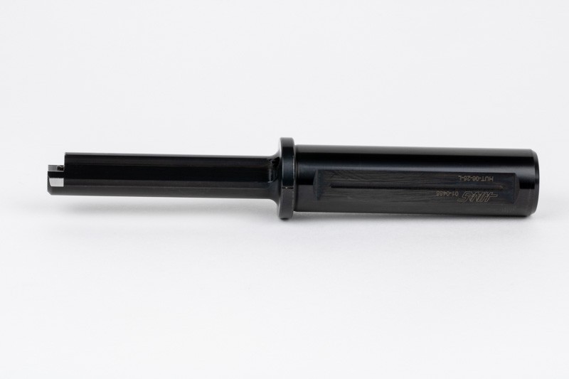

  4. HUT-06-25-L, wewnętrzny indeksowalny przeciągacz do rowków wpustowych o średnicy 17,5 mm, trzonek 25 mm x głębokość cięcia 81 mm, 1 wkład (rozmiar 06)
Obowiązuje na całym świecie
01-0485
01-0485
01-0485
01-0485
HUT-06-25-L, przeciągacz do otworów wielorowkowych o średnicy wewnętrznej/zewnętrznej 17,5 mm, trzonek 25 mm x głębokość cięcia 81 mm, geometria neutralna, rozmiar wkładki 6
Nr części: 01-0485
HUT-06-25-L
Cena: 162.95 ( / artykuł)
Cena: 2898.95 ( / artykuł)
Cena: 862.95 ( / artykuł)
Cena: 115.95 ( / artykuł)
Cena: 521.95 ( / artykuł)
Cena: 1217.95 ( / artykuł)
114.97
2474.97
736.97
98.97
445.97
1039.97
  • Dane techniczne
Orientacja narzędzia Wewnętrzne, Zewnętrzne
Rączka narzędzia Neutralne
Typ wkładki Rowek wpustowy
Rozmiar gniazda wkładki 6
[ØD] Min. średnica obróbki 0,689 in \ 17,5 mm
[ØDMM] Średnica trzonka 0,9843 in \ 25,0 mm
[Ød3] Średnica 1,181 in \ 30,0 mm
[Ød2] Średnica 0,63 cala \ 16,0 mm
[LS] Długość trzonka 3,54 cala \ 90,0 mm
[LOC] Długość cięcia 3,19 cala \ 81,0 mm
[OAL] Długość całkowita 7,09 cala \ 180,0 mm
[S] Wymiar od środka do wkładki 0,354 in \ 9,0 mm
Chłodziwo przez narzędzie Tak
Kraj pochodzenia Włochy
Waga 1,0 lb \ 0,5 kg
