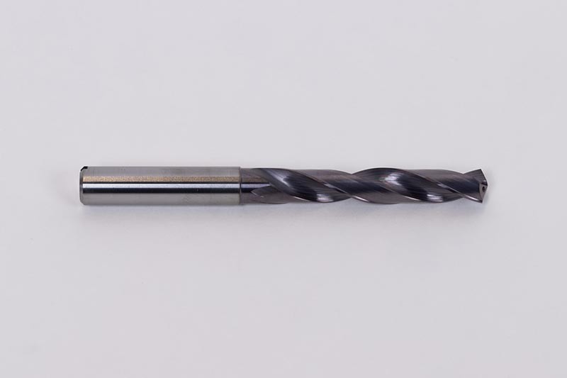

Wiertło węglikowe/gwintownik inox 0,3701" Ø do gwintu 7/16"-14, trzonek 10 mm x kąt końcówki 140° x spirali 30°, 5XD, rowek 2, powłoka TiAlN, TSC
Nr części: 03-0102
HSD-3700-5-TSC 7/16-14 TAP DRILL
Cena: 77.95 ( / artykuł)
46.97
  • PRĘDKOŚCI I WARTOŚCI POSUWU
P – STAL
M – STAL NIERDZEWNA
K – ŻELIWO
S – STOPY WYSOKOTEMPERATUROWE
H – METALE UTWARDZANE
System pomiarowy Cale – ANSI
Typ wiertła Gwintownik
[D1] Średnica wiertła 0,3701 cala
Podstawowy materiał obrabianego przedmiotu M – Stal nierdzewna, N – Aluminum, P – Stal
Dodatkowy materiał obrabianego przedmiotu S – Stopy wysokotemperaturowe
Materiał Węglik
Powlekanie TiAlN
[ØDMM] Średnica trzonka 0,394 in \ 10,0 mm
[LU] Długość użytkowa 1,929 cala
[LCF] Długość rowka 2,402 cala
[PL] Długość końcówki 0,067 cala
[OAL] Długość całkowita 4,055 cala
[NOF] Liczba rowków 2
[SIG°] kąt końcówki 140
Długość/średnica 5 X D
Tolerancja otworu m7
Kierunek cięcia Prawo
Waga 0,2 lb \ 0,1 kg
