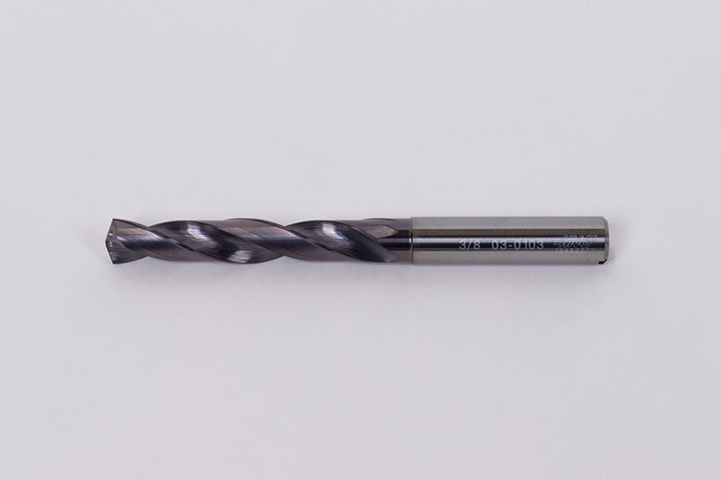

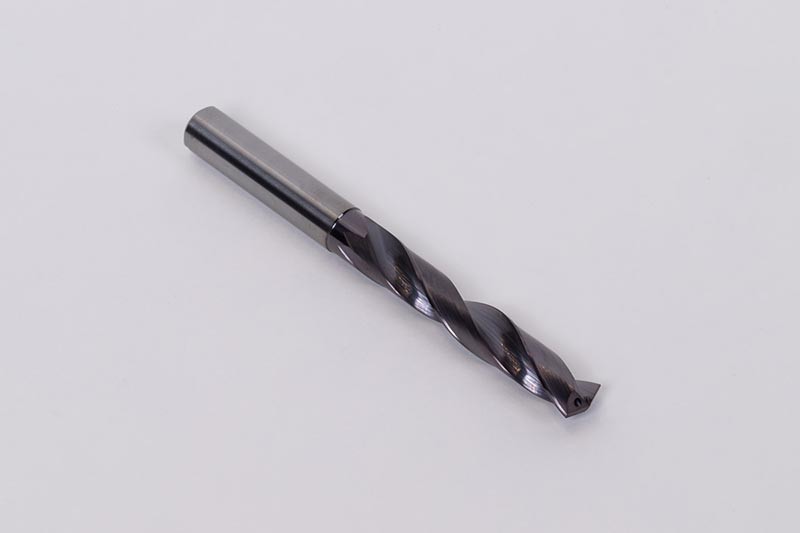

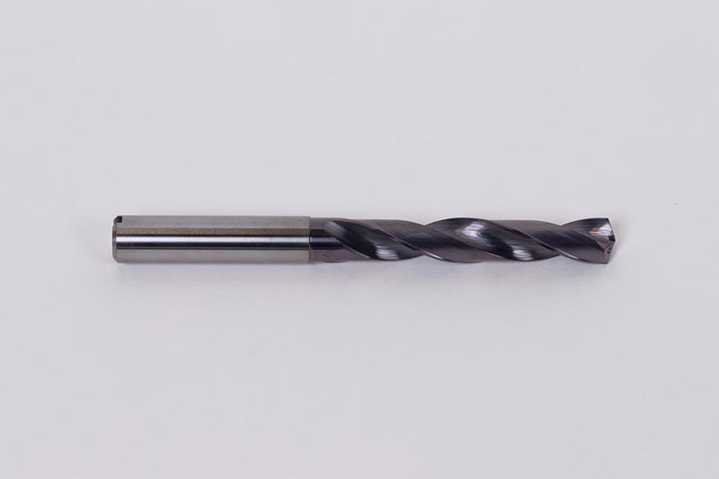

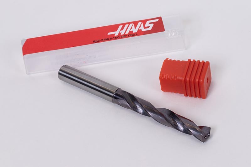

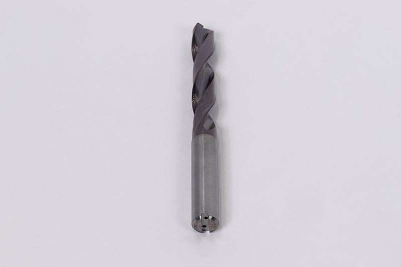

Wiertło węglikowe inox 3/8" Ø, trzonek 10 mm x kąt końcówki 140° x spirali 30°, 5XD, rowek 2, powłoka TiAlN, TSC
Nr części: 03-0103
HSD-3750-5-TSC 3/8" DRILL
Cena: 77.95 ( / artykuł)
54.97
  • PRĘDKOŚCI I WARTOŚCI POSUWU
P – STAL
M – STAL NIERDZEWNA
K – ŻELIWO
S – STOPY WYSOKOTEMPERATUROWE
H – METALE UTWARDZANE
System pomiarowy Cale – ANSI
Typ wiertła Ułamek
[D1] Średnica wiertła 0,375 cala \ 3/8"
Podstawowy materiał obrabianego przedmiotu N – Aluminum, M – Stal nierdzewna, P – Stal
Dodatkowy materiał obrabianego przedmiotu S – Stopy wysokotemperaturowe
Materiał Węglik
Powlekanie TiAlN
[ØDMM] Średnica trzonka 0,394 in \ 10,0 mm
[LU] Długość użytkowa 1,929 cala
[LCF] Długość rowka 2,402 cala
[PL] Długość końcówki 0,068 cala
[OAL] Długość całkowita 4,055 cala
[NOF] Liczba rowków 2
[SIG°] kąt końcówki 140
Długość/średnica 5 X D
Tolerancja otworu m7
Kierunek cięcia Prawo
Waga 0,2 lb \ 0,1 kg
