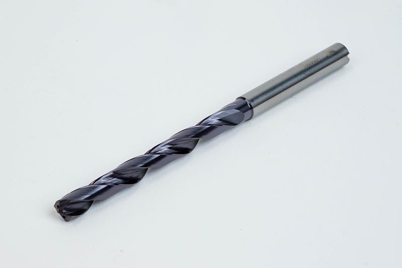

Wiertło węglikowe nr 3 Ø, trzonek 6 mm x kąt końcówki 140° x spirali 30°, 8XD, rowek 2, powłoka TiAlN, TSC
Nr części: 03-0775
DRILL CARBIDE 8XD TSC #3
Cena: 92.95 ( / artykuł)
69.97
  • Prędkości i wartości posuwu
P – STAL
M – STAL NIERDZEWNA
K – ŻELIWO
S – STOPY WYSOKOTEMPERATUROWE
H – METALE UTWARDZANE
System pomiarowy Cale – ANSI
Typ wiertła Liczbowe
[D1] Średnica wiertła 0,213 cala \ #3
Podstawowy materiał obrabianego przedmiotu K – Żeliwo, P – Stal
Dodatkowy materiał obrabianego przedmiotu H – Materiały utwardzane, M – Stal nierdzewna
Materiał Węglik
Powlekanie TiAlN
[ØDMM] Średnica trzonka 0,236 cala \ 6,0 mm
[LU] Długość użytkowa 1,89 cala
[LCF] Długość rowka 2,244 cala
[PL] Długość końcówki 0,039 cala
[OAL] Długość całkowita 3,74 cala
[NOF] Liczba rowków 2
[SIG°] kąt końcówki 140
Długość/średnica 8 X D
Tolerancja otworu m7
Kierunek cięcia Prawo
Waga 0,1 lb \ 0,1 kg
