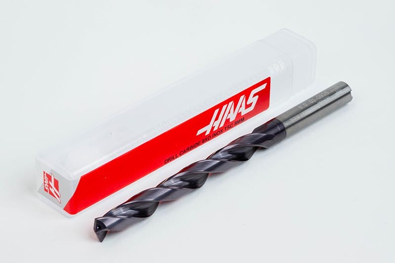

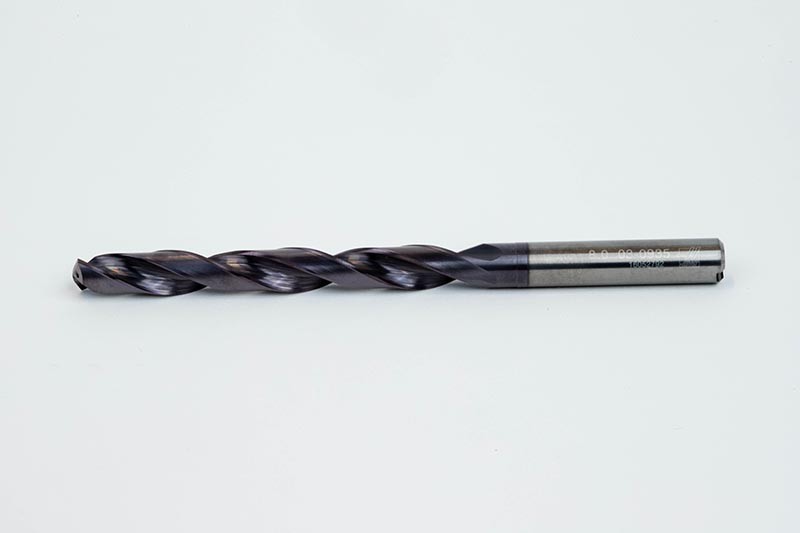

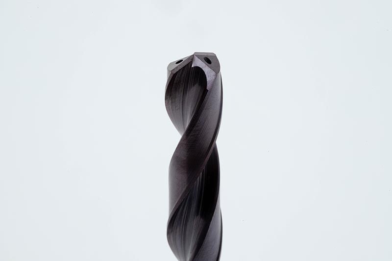

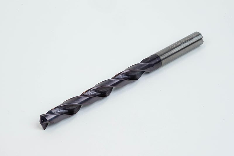

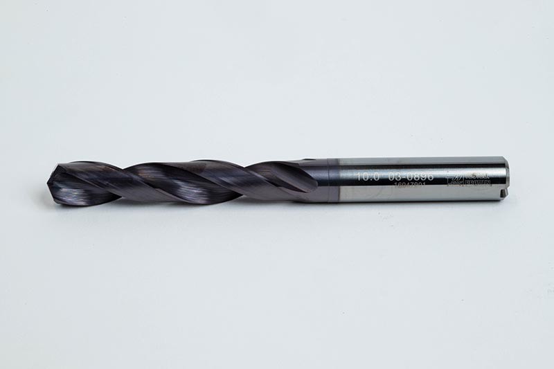

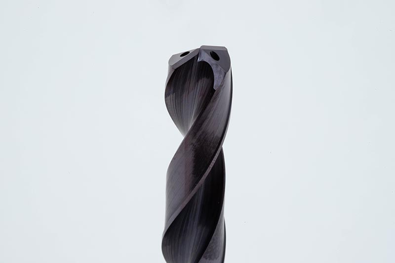

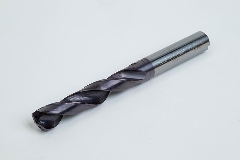

Wiertło inox z węglika Ø 10 mm, trzonek 10 mm x kąt końcówki 140° x spirala 30°, 5XD, rowek 2, powłoka TiAlN, TSC
Nr części: 03-0896
DRILL CARBIDE 5XD INOX TSC 10MM
Cena: 77.95 ( / artykuł)
54.97
  • Prędkości i wartości posuwu
P – STAL
M – STAL NIERDZEWNA
K – ŻELIWO
S – STOPY WYSOKOTEMPERATUROWE
H – METALE UTWARDZANE
Typ wiertła Dziesiętne
[D1] Średnica wiertła 10,0 mm
Podstawowy materiał obrabianego przedmiotu N – Aluminum, M – Stal nierdzewna, P – Stal
Dodatkowy materiał obrabianego przedmiotu S – Stopy wysokotemperaturowe
Materiał Węglik
Powlekanie TiAlN
[ØDMM] Średnica trzonka 10,0 mm
[LU] Długość użytkowa 49,0 mm
[LCF] Długość rowka 61,0 mm
[PL] Długość końcówki 1,82 mm
[OAL] Długość całkowita 103,0 mm
[NOF] Liczba rowków 2
[SIG°] kąt końcówki 140
Długość/średnica 5 X D
Tolerancja otworu m7
Kierunek cięcia Prawo
Waga 0,2 lb \ 0,1 kg
