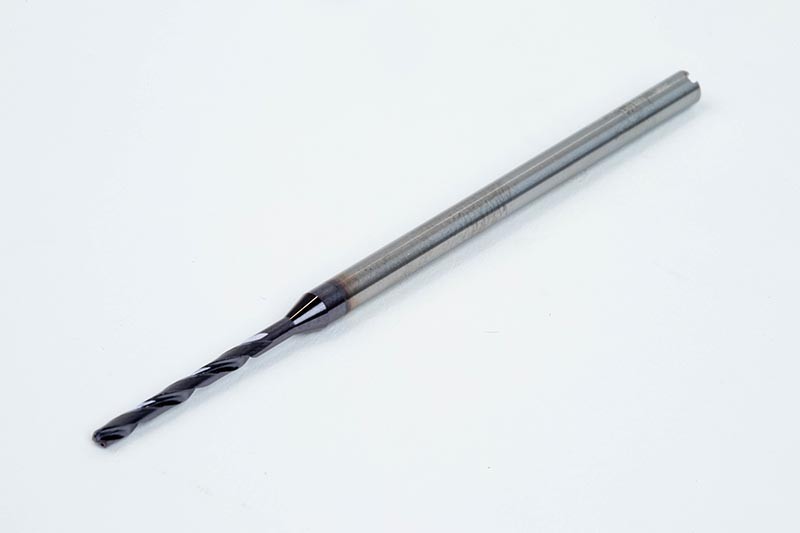

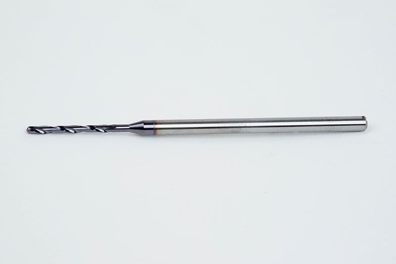

Wiertło inox z węglika 1/16" Ø, trzonek 3 mm x kąt końcówki 140° x spirali 30°, 8XD, rowek 2, powłoka TiAlN, TSC
Nr części: 03-0905
DRILL CARBIDE 8XD INOX TSC 1/16"
Cena: 87.95 ( / artykuł)
57.97
  • Prędkości i wartości posuwu
P – STAL
M – STAL NIERDZEWNA
K – ŻELIWO
S – STOPY WYSOKOTEMPERATUROWE
H – METALE UTWARDZANE
System pomiarowy Cale – ANSI
Typ wiertła Ułamek
[D1] Średnica wiertła 0,0625 cala \ 1/16"
Podstawowy materiał obrabianego przedmiotu M – Stal nierdzewna, P – Stal, N – Aluminum
Dodatkowy materiał obrabianego przedmiotu S – Stopy wysokotemperaturowe
Materiał Węglik
Powlekanie TiAlN
[ØDMM] Średnica trzonka 0,118 cala \ 3,0 mm
[LU] Długość użytkowa 0,602 cala
[LCF] Długość rowka 0,709 cala
[PL] Długość końcówki 0,011 cala
[OAL] Długość całkowita 2,598 cala
[NOF] Liczba rowków 2
[SIG°] kąt końcówki 140
Długość/średnica 8 X D
Tolerancja otworu m7
Kierunek cięcia Prawo
Waga 0,1 lb \ 0,1 kg
