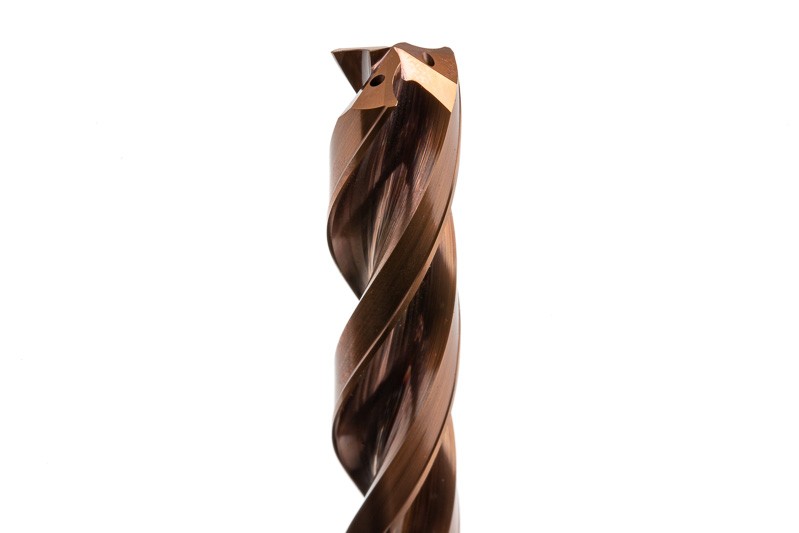

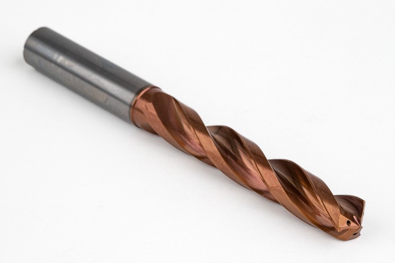

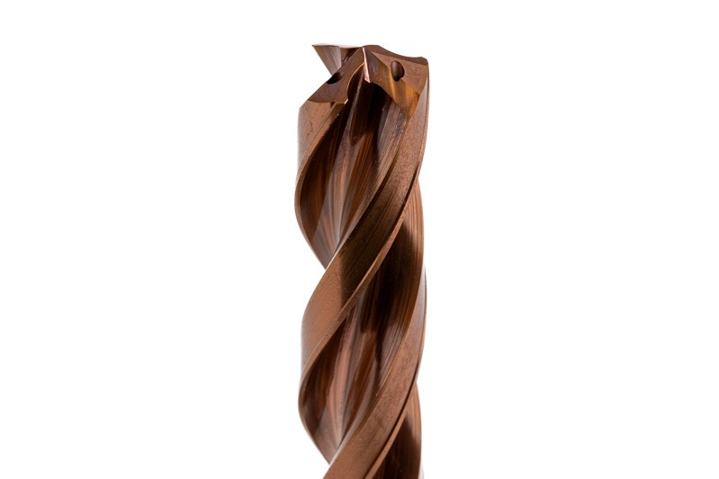

Wiertło węglikowe Ø 13,7 mm, trzonek 14,0 mm x kąt końcówki 140° x spirala 30°, 5XD, 3 rowki, powłoka hybrydowa AlCrN, TSC
Nr części: 03-2316
SC D 3FL 13.7X14X77X124 HYB ALCRN,TSC

[D1] Średnica wiertła 13,7 mm
Podstawowy materiał obrabianego przedmiotu P – Stal, K – Żeliwo
Materiał Węglik
Powlekanie Hybrydowe AlCrN
[ØDMM] Średnica trzonka 14,0 mm
[LU] Długość użytkowa 60,0 mm
[LCF] Długość rowka 77,0 mm
[PL] Długość końcówki 2,49 mm
[OAL] Długość całkowita 124,0 mm
[NOF] Liczba rowków 3
[SIG°] kąt końcówki 140
Długość/średnica 5 X D
Tolerancja otworu m7
Kierunek cięcia Prawo
Waga 0,4 lb \ 0,2 kg
