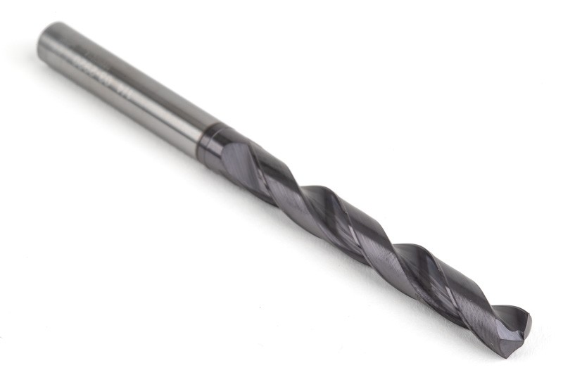

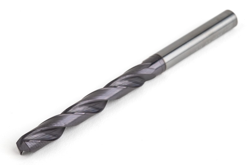

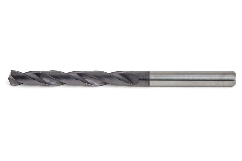

Wiertło węglikowe 1/4" Ø, trzonek 1/4" x kąt końcówki 140° x spirali 30°, 5XD, 2 rowki, powłoka TiALN
Nr części: 03-2920
SC D 2FL 1/4x1/4x2.087x3.583 TiALN
Cena: 38.95 ( / artykuł)
29.97
  • Model 3D (ZIP)
  • Prędkości i wartości posuwu
P – STAL
M – STAL NIERDZEWNA
K – ŻELIWO
S – STOPY WYSOKOTEMPERATUROWE
H – METALE UTWARDZANE
System pomiarowy Cale – ANSI
Typ wiertła Ułamek
[D1] Średnica wiertła 0,25 cala \ 1/4"
Podstawowy materiał obrabianego przedmiotu P – Stal, K – Żeliwo
Dodatkowy materiał obrabianego przedmiotu M – Stal nierdzewna
Materiał Węglik
Powlekanie TiAlN
[ØDMM] Średnica trzonka 0,25 cala
[LU] Długość użytkowa 1,693 cala
[LCF] Długość rowka 2,087 cala
[PL] Długość końcówki 0,05 cala
[OAL] Długość całkowita 3,583
[NOF] Liczba rowków 2
[SIG°] kąt końcówki 140
Długość/średnica 5 X D
Tolerancja otworu h7
Kierunek cięcia Prawo
Waga 0,1 lb \ 0,1 kg
