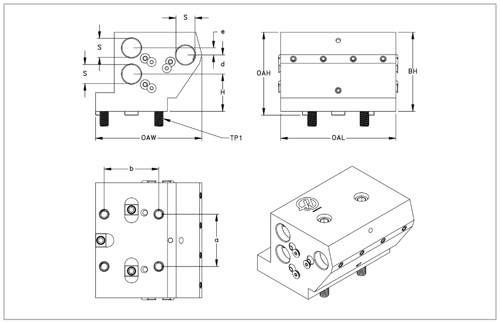

BMT65, podwójny statyczny uchwyt tokarski, średnica wewnętrzna (ID) 1", 24-stanowiska, półindeksowany
Nr części: 04-0099
BMT65ID24-1T
Cena: 808.95 ( / artykuł)
566.97
Ta oprawka narzędziowa z mocowaniem bazowym (BMT65) pasuje do tokarek Haas serii ST-20, ST-25, ST-28, ST-30, ST-35 i DS-30 z 24-pozycyjnymi głowicami BMT65.
  • Model 3D (ZIP)
System pomiarowy Cale – ANSI
Modele maszyn ST-30, DS-30, ST-25L, ST-28Y, ST-20LY, ST-30L, ST-20Y, ST-35, ST-25, ST-20, ST-30Y, ST-35L, ST-25LY, ST-28LY, ST-30LY, DS-30Y, ST-25Y, ST-35LY, ST-28L, ST-28, ST-20L, ST-35Y
Pozycje głowicy 24-pozycyjna
Seria oprawek narzędziowych BMT65
Type oprawki narzędziowej Wewnętrzna obróbka tokarska
[S] Rozmiar trzonka narzędzia 1,0 cala \ 1"
[H] Wysokość 1,969 cala
[BH] Wysokość korpusu 4,173 cala
[OAL] Długość całkowita 6,063 cala
[OAW] Szerokość całkowita 5,591 cala
[OAH] Wysokość całkowita 4,37 cala
[a] Wymiar 2,756 cala
[b] Wymiar 2,874 cala
[d] Wymiar 1,004 cala
[e] Wymiar 0,374 in
[TP1] Gwint M12X1,75
Waga 11,2 funta \ 5,1 kg
