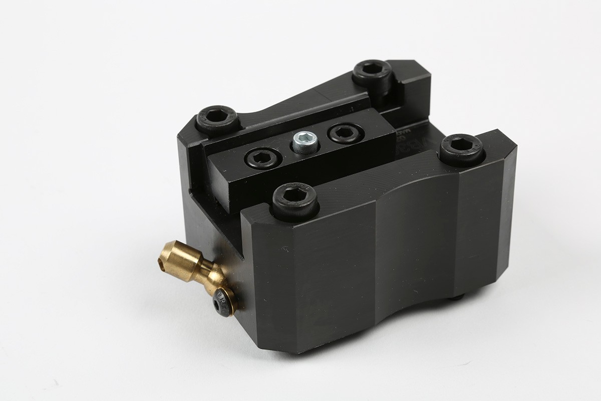

BOT24, statyczny uchwyt tokarski montowany czołowo do głowicy, średnica zewnętrzna (OD) 3/4", kwadratowy trzpień
Nr części: 04-0789
BOT24ODF-3/4
Cena: 519.95 ( / artykuł)
311.97
Ta oprawka narzędziowa z mocowaniem śrubowym (BOT) pasuje do tokarek Haas serii ST-20, ST-30 i DS-30 z 24-pozycyjnymi głowicami BOT.
  • Model 3D
System pomiarowy Cale – ANSI
Modele maszyn DS-30SS, ST-30SS, ST-30SSY, DS-30SSY, ST-20SSY, ST-20SS
Pozycje głowicy 24-pozycyjna
Seria oprawek narzędziowych BOT24
Type oprawki narzędziowej Zewnętrzna obróbka tokarska
[S] Rozmiar trzonka narzędzia 0,75 cala \ 3/4"
[BH] Wysokość korpusu 1,875 cala
[OAL] Długość całkowita 3,5 in
[OAW] Szerokość całkowita 2,75 cala
[OAH] Wysokość całkowita 2,125 cala
[a] Wymiar 2,1 cala
[b] Wymiar 2,25 cala
[TP1] Gwint M8x1,25
[TP2] Gwint M6 x 1,0
Waga 3,3 funta\1,5 kg
Kraj pochodzenia USA
