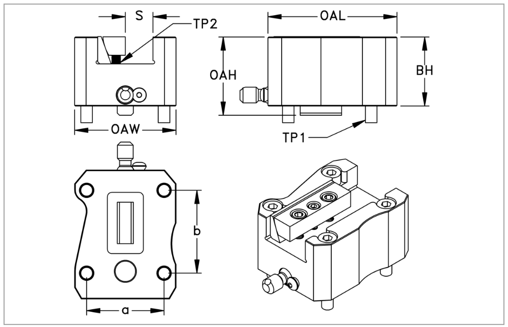

Ta oprawka narzędziowa z mocowaniem śrubowym (BOT) pasuje do tokarek Haas serii ST-20, ST-30 i DS-30 z 24-pozycyjnymi głowicami BOT.
  • Model 3D
Modele maszyn DS-30SS, ST-30SSY, DS-30SSY, ST-30SS, ST-20SSY, ST-20SS
Pozycje głowicy 24-pozycyjna
Seria oprawek narzędziowych BOT24
Type oprawki narzędziowej Zewnętrzna obróbka tokarska
[S] Rozmiar trzonka narzędzia 20,0 mm
[BH] Wysokość korpusu 47,63 mm
[OAL] Długość całkowita 88,9 mm
[OAW] Szerokość całkowita 69,85 mm
[OAH] Wysokość całkowita 53,98 mm
[a] Wymiar 53,34 mm
[b] Wymiar 57,15 mm
[TP1] Gwint M8x1,25
[TP2] Gwint M6 x 1,0
Waga 3,3 funta\1,5 kg
Kraj pochodzenia USA
