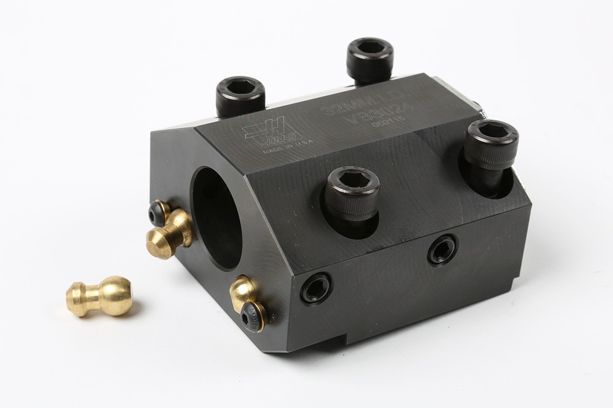

BOT24, statyczny uchwyt tokarski, średnica wewnętrzna (ID) 32 mm
Nr części: 04-0793
BOT24MID-32
Cena: 519.95 ( / artykuł)
Cena: 11248.95 ( / artykuł)
Cena: 3347.95 ( / artykuł)
Cena: 449.95 ( / artykuł)
Cena: 2024.95 ( / artykuł)
Cena: 4724.95 ( / artykuł)
311.97
7874.97
2343.97
314.97
1417.97
3307.97
Ta oprawka narzędziowa z mocowaniem śrubowym (BOT) pasuje do tokarek Haas serii ST-20, ST-30 i DS-30 z 24-pozycyjnymi głowicami BOT.
  • Model 3D
Modele maszyn ST-20SS, ST-20SSY, DS-30SSY, DS-30SS, ST-30SS, ST-30SSY
Pozycje głowicy 24-pozycyjna
Seria oprawek narzędziowych BOT24
Type oprawki narzędziowej Wewnętrzna obróbka tokarska
[S] Rozmiar trzonka narzędzia 32,0 mm
[H] Wysokość 25,4 mm
[BH] Wysokość korpusu 49,92 mm
[OAL] Długość całkowita 87,63 mm
[OAW] Szerokość całkowita 90,0 mm
[OAH] Wysokość całkowita 55,0 mm
[a] Wymiar 50,55 mm
[b] Wymiar 64,0 mm
[c] Wymiar 45,0 mm
[TP1] Gwint M10X1,5
[TP2] Gwint M10X1,5
Waga 4,3 funta \ 2,0 kg
Kraj pochodzenia USA
