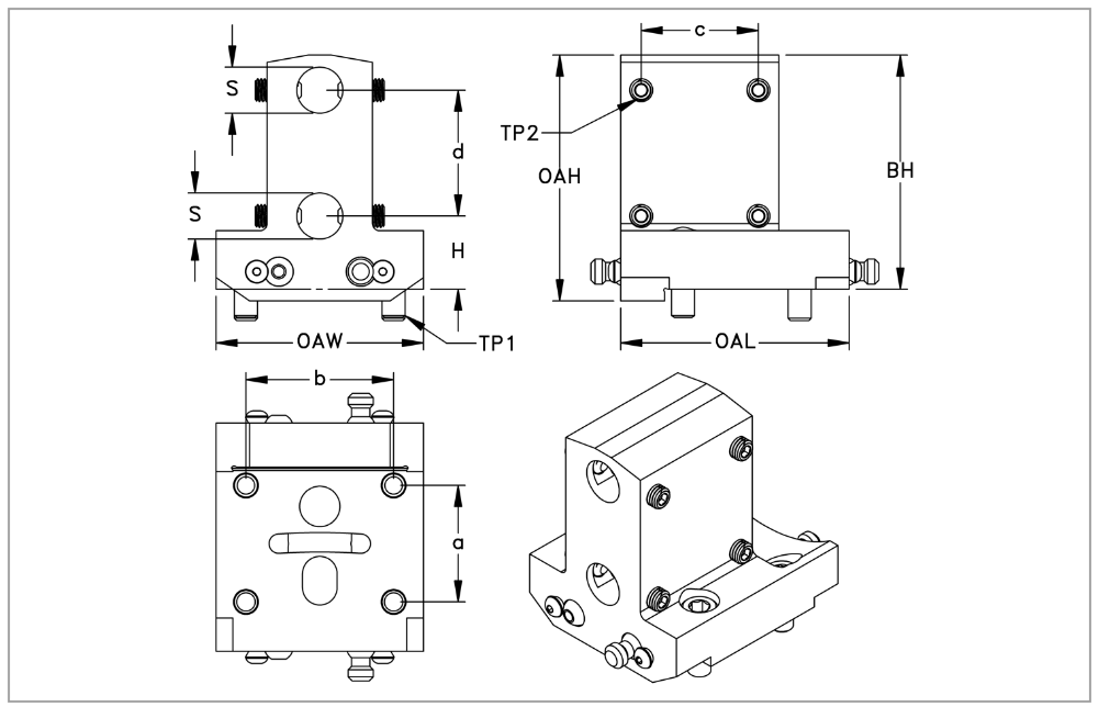

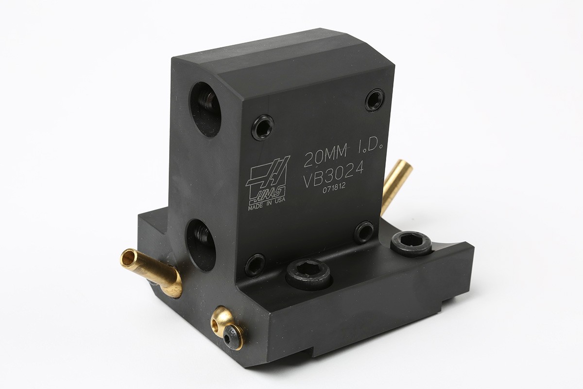

BOT24, podwójny statyczny uchwyt tokarski, średnica wewnętrzna (ID) 20 mm
Nr części: 04-0795
BOT24MID-20T
Cena: 519.95 ( / artykuł)
Cena: 11248.95 ( / artykuł)
Cena: 3347.95 ( / artykuł)
Cena: 449.95 ( / artykuł)
Cena: 2024.95 ( / artykuł)
Cena: 4724.95 ( / artykuł)
311.97
7874.97
2343.97
314.97
1417.97
3307.97
Ta oprawka narzędziowa z mocowaniem śrubowym (BOT) pasuje do tokarek Haas serii ST-20, ST-30 i DS-30 z 24-pozycyjnymi głowicami BOT.
  • Model 3D
Modele maszyn DS-30SSY, DS-30SS, ST-30SSY, ST-20SSY, ST-30SS, ST-20SS
Pozycje głowicy 24-pozycyjna
Seria oprawek narzędziowych BOT24
Type oprawki narzędziowej Wewnętrzna obróbka tokarska
[S] Rozmiar trzonka narzędzia 20,0 mm
[H] Wysokość 31,75 mm
[BH] Wysokość korpusu 101,6 mm
[OAL] Długość całkowita 99,06 mm
[OAW] Szerokość całkowita 89,92 mm
[OAH] Wysokość całkowita 106,68 mm
[a] Wymiar 50,55 mm
[b] Wymiar 64,0 mm
[c] Wymiar 50,8 mm
[d] Wymiar 54,61 mm
[TP1] Gwint M10X1,5
[TP2] Gwint M10X1,5
Waga 5,4 funta \ 2,5 kg
