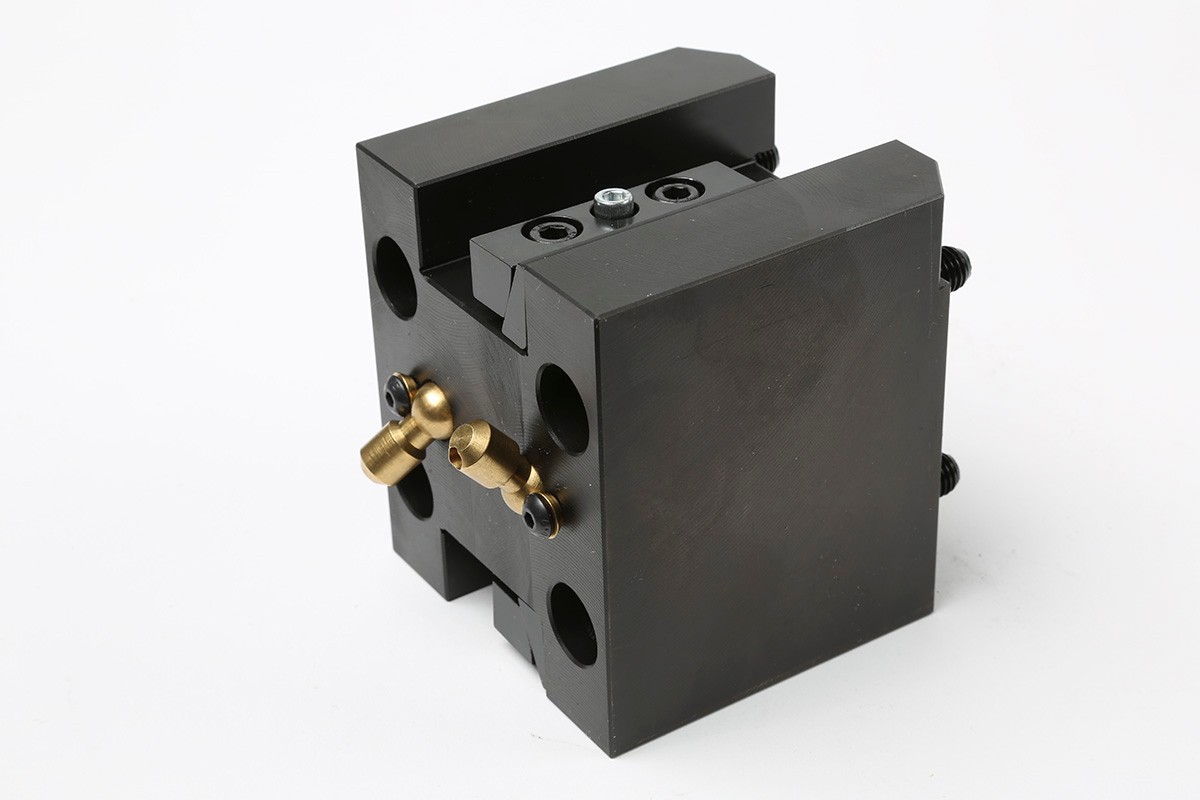

BOT24, przedłużony podwójny statyczny uchwyt tokarski, średnica zewnętrzna (OD) 20 mm, kwadratowy trzpień
Nr części: 04-0802
BOT24EXTMOD-20T
Cena: 472.95 ( / artykuł)
Cena: 11248.95 ( / artykuł)
Cena: 3347.95 ( / artykuł)
Cena: 449.95 ( / artykuł)
Cena: 2024.95 ( / artykuł)
Cena: 4724.95 ( / artykuł)
283.97
7874.97
2343.97
314.97
1417.97
3307.97
Ta oprawka narzędziowa z mocowaniem śrubowym (BOT) pasuje do tokarek Haas serii ST-20, ST-30 i DS-30 z 24-pozycyjnymi głowicami BOT.
  • Model 3D
Modele maszyn ST-20SS, ST-20SSY, DS-30SSY, DS-30SS, ST-30SSY, ST-30SS
Pozycje głowicy 24-pozycyjna
Seria oprawek narzędziowych BOT24
Type oprawki narzędziowej Zewnętrzna obróbka tokarska
[S] Rozmiar trzonka narzędzia 20,0 mm
[BH] Wysokość korpusu 84,46 mm
[OAL] Długość całkowita 102,11 mm
[OAW] Szerokość całkowita 89,92 mm
[OAH] Wysokość całkowita 89,54 mm
[a] Wymiar 50,55 mm
[b] Wymiar 64,0 mm
[TP1] Gwint M10X1,5
[TP2] Gwint M6 x 1,0
Waga 10,2 funta \ 4,6 kg
