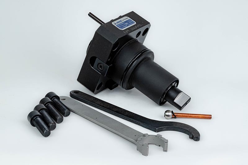

Ruchoma/napędzana oprawka narzędziowa 90° BMT65, Haas Toolholding by EXSYS/Eppinger
Nr części: 04-0773
BMT65-90-DEGREE-EXSYS\EPPINGER
Cena: 2199.95 ( / artykuł)

Ta napędzana/ruchoma oprawka narzędziowa z mocowaniem bazowym (BMT65) pasuje do tokarek Haas serii ST-20, ST-25, ST-28, ST-30, ST-35 i DS-30 z głowicami BMT65.
  • Model 3D (ZIP)
System pomiarowy Cale – ANSI, Metryczne – ISO
Modele maszyn ST-28L, ST-30Y, ST-28, ST-30L, ST-35Y, ST-28Y, DS-30Y, ST-25L, ST-35LY, ST-30LY, ST-25LY, ST-28LY, ST-20LY, ST-20Y, ST-20L, ST-35L, ST-25Y, ST-35, ST-30, ST-25, ST-20
Seria oprawek narzędziowych BMT65
Type oprawki narzędziowej 90 stopni
Seria tulei zaciskowych ER-32
[H] Wysokość 2,835 cala / 72,0 mm
[BH] Wysokość korpusu 4,331 cala / 110,0 mm
[OAL] Długość całkowita 5,169 cala / 131,3 mm
[OAW] Szerokość całkowita 3,724 cala / 94,6 mm
[OAH] Wysokość całkowita 8,74 cala / 222,0 mm
[a] Wymiar 2,756 cala / 70,0 mm
[b] Wymiar 2,874 cala / 73,0 mm
[TP1] Gwint M12X1,75
Maksymalna prędkość obrotowa 6000
Marka EXSYS Eppinger
Waga 14,1 funta \ 6,4 kg
Kraj pochodzenia Niemcy
Cykle pracy narzędzi napędzanych EXSYS Eppinger
Narzędzie może pracować z maksymalną prędkością przez 75% 1-minutowego cyklu pracy (45 sekund włączone, 15 sekund wyłączone).
*Parametry dotyczą zarówno uchwytów Eppinger BMT65, jak i VDI40 ER32
