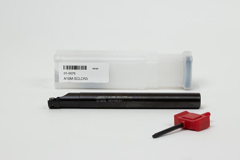

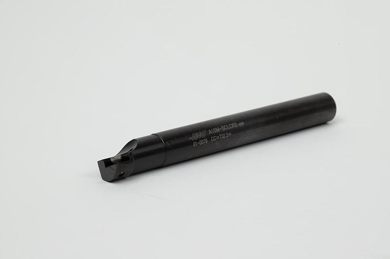

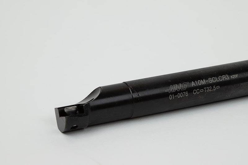

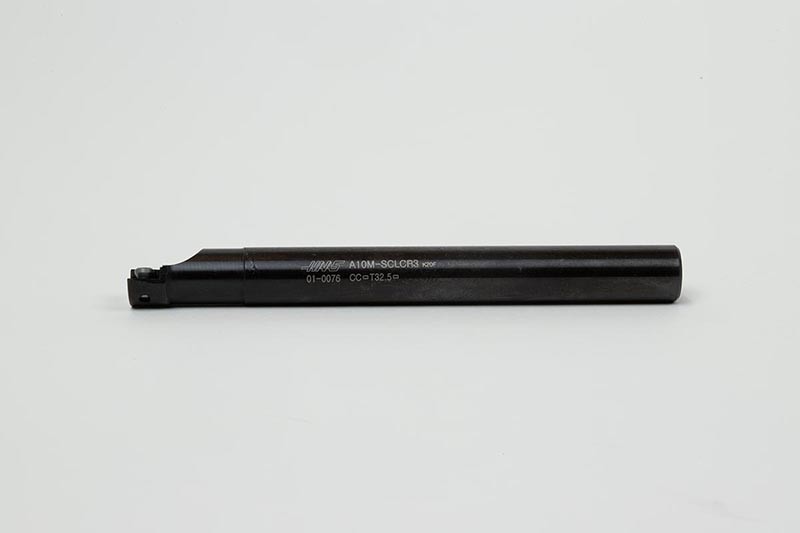

A10M-SCLCR3, Ø wewnętrzna (ID) 5/8”, wytaczadło ze stalowym trzpieniem, prawe, system screw-lock, chłodziwo przez narzędzie
Nr części: 01-0076
A10M-SCLCR3
Cena: 86.95 ( / artykuł)
56.97
Dokumenty techniczne
  • Model 3D (ZIP)
System pomiarowy Cale – ANSI
Typ pręta A - stalowy pręt + chłodziwo
Typ fazowania S – Nakręcane
Orientacja narzędzia Wewnętrzne
Rączka narzędzia Prawo
Typ wkładki Typ C – 80° romb
[ØD] Min. średnica obróbki 0,77 cala
[ØDMM] Średnica trzonka 0,625 cala
[LH] Długość głowicy 1,28 cala
[OAL] Długość całkowita 6,0 cali
Wysokość trzonka [H] 0,605 cala
[S] Wymiar od środka do wkładki 0,406 cala
[°] kąt odchylenia 95 stopni
Średnica okręgu wpisanego [IC] 0,375 cala \ 9,53 mm
[D1] Rozmiar otworu na wkładkę 0,173 cala \ 4,4 MM
Rysunek 1
Chłodziwo przez narzędzie Tak
Waga 0,5 lb \ 0,2 kg
