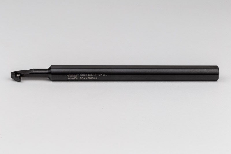

S16R-SDZCR-07, wewnętrzne (ID) wytaczadło Ø 16 mm z trzpieniem ze stali, prawe, system screw-lock
Nr części: 01-0356
S16R-SDZCR-07
Cena: 110.95 ( / artykuł)
Cena: 1273.95 ( / artykuł)
Cena: 379.95 ( / artykuł)
Cena: 50.95 ( / artykuł)
Cena: 229.95 ( / artykuł)
Cena: 534.95 ( / artykuł)
77.97
899.97
267.97
35.97
161.97
377.97
  • Model 3D (ZIP)
Typ pręta S - Pręt stalowy
Typ fazowania S – Nakręcane
Orientacja narzędzia Wewnętrzne
Rączka narzędzia Prawo

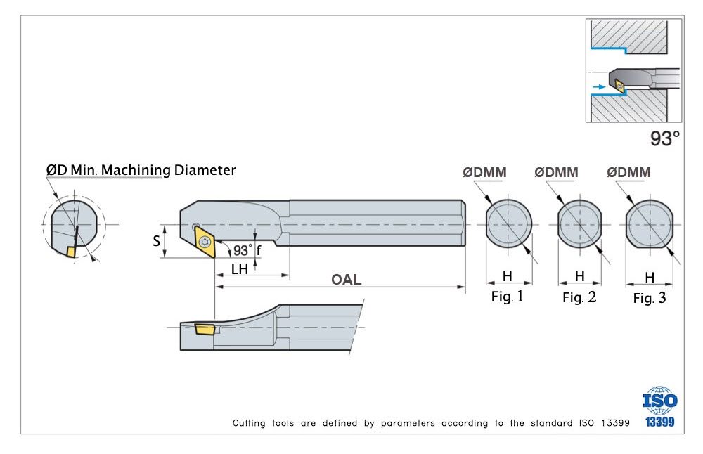

Typ wkładki Typ D – 55° romb
[ØD] Min. średnica obróbki 20,0 mm
[ØDMM] Średnica trzonka 16,0 mm
[LH] Długość głowicy 25,0 mm
[OAL] Długość całkowita 200,0 mm
Wysokość trzonka [H] 14,0 mm
[S] Wymiar od środka do wkładki 11,0 mm
[f] Odległość od wkładki do uchwytu 6,5 mm
[°] kąt odchylenia 93 stopnie
Średnica okręgu wpisanego [IC] 0,25 cala \ 6,35 mm
[D1] Rozmiar otworu na wkładkę 0,11 cala \ 2,8 mm
Długość krawędzi tnącej [L10] 0,305 cala \ 7,75 mm
Rysunek 2
Chłodziwo przez narzędzie Nie
Waga 0,6 funta \ 0,3 kg
