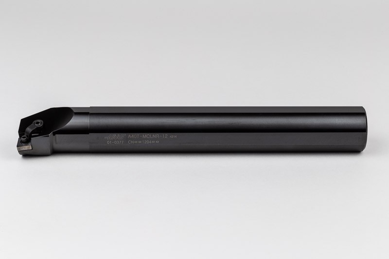

A40T-MCLNR-12, wewnętrzne (ID) wytaczadło Ø 40 mm z trzpieniem ze stali, prawe, system multi-lock, chłodziwo przez narzędzie
Nr części: 01-0377
A40T-MCLNR-12
Cena: 246.95 ( / artykuł)
Cena: 3598.95 ( / artykuł)
Cena: 1070.95 ( / artykuł)
Cena: 143.95 ( / artykuł)
Cena: 647.95 ( / artykuł)
Cena: 1511.95 ( / artykuł)
172.97
2524.97
751.97
100.97
454.97
1060.97
  • Model 3D (ZIP)

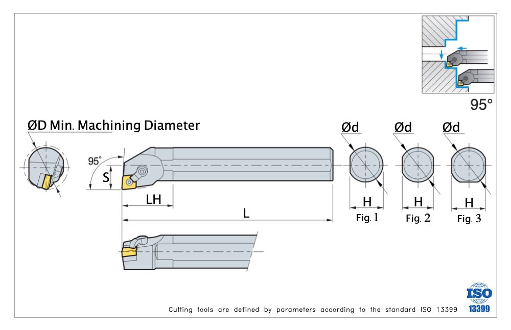

Typ pręta A - stalowy pręt + chłodziwo
Typ fazowania M - Multi-Lock
Orientacja narzędzia Wewnętrzne
Rączka narzędzia Prawo
Typ wkładki Typ C – 80° romb
[ØD] Min. średnica obróbki 50,0 mm
[ØDMM] Średnica trzonka 40,0 mm
[LH] Długość głowicy 60,0 mm
[OAL] Długość całkowita 300,0 mm
Wysokość trzonka [H] 38,0 mm
[S] Wymiar od środka do wkładki 27,0 mm
[°] kąt odchylenia 95 stopni
Średnica okręgu wpisanego [IC] 0,5 cala \ 12,7 mm
[D1] Rozmiar otworu na wkładkę 0,203 cala \ 5,16 mm
Długość krawędzi tnącej [L10] 0,508 cala \ 12,9 mm
Rysunek 3
Chłodziwo przez narzędzie Tak
Waga 5,9 funta \ 2,7 kg
