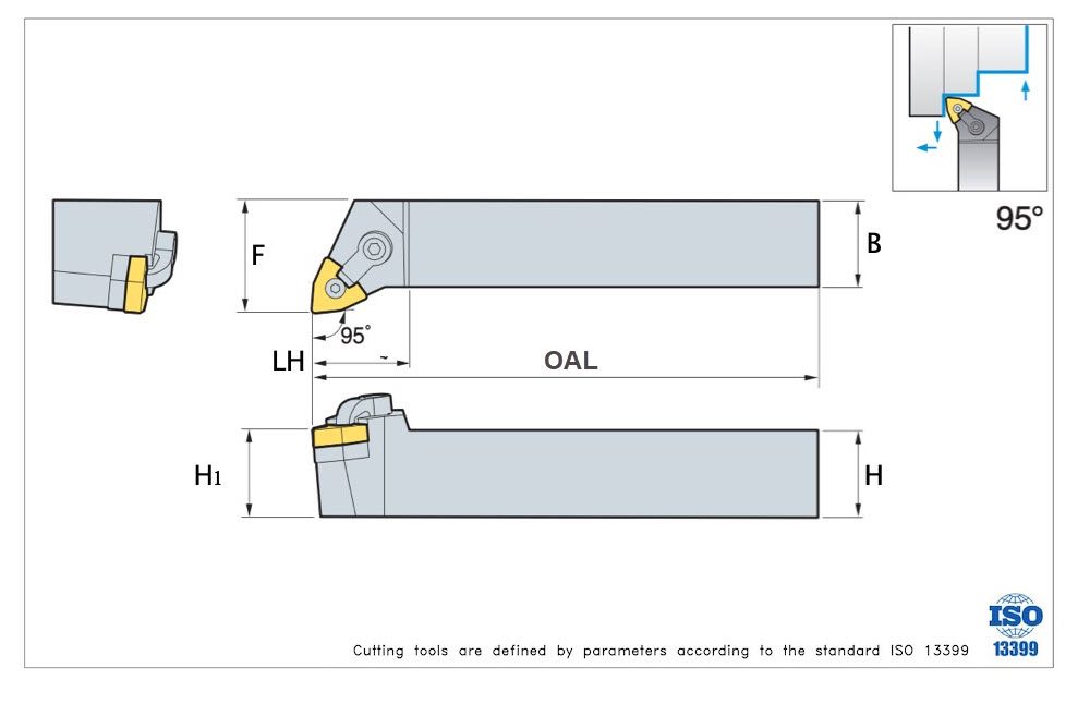

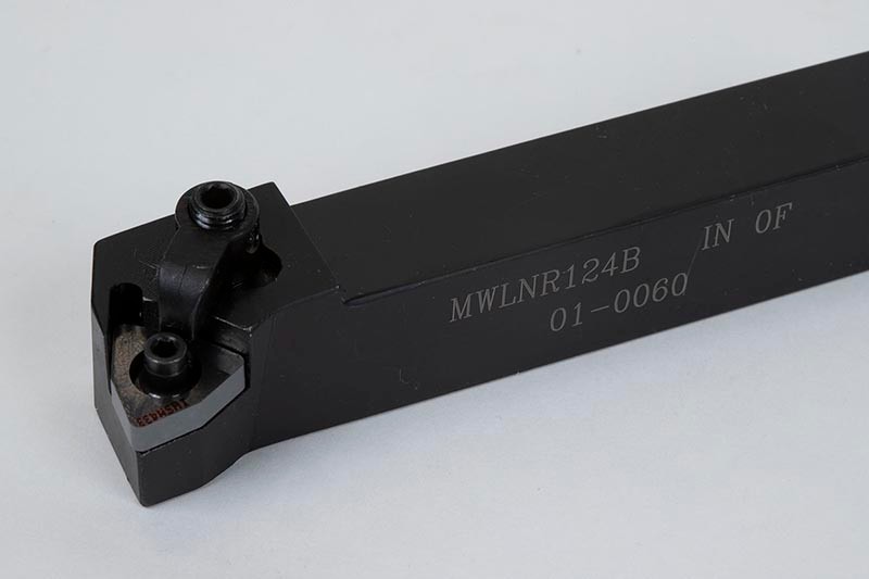

MWLNR12-4B, średnica zew. 3/4”, narzędzie tokarskie z kwadratowym stalowym trzpieniem, prawe, z systemem multi-lock
Nr części: 01-0060
MWLNR 124B TOOL HOLDER
Cena: 88.95 ( / artykuł)
62.97
Dokumenty techniczne
  • Model 3D (ZIP)
System pomiarowy Cale – ANSI
Typ fazowania M - Multi-Lock
Typ wkładki Typ W – trygonalny
Orientacja narzędzia Zewnętrzne
Rączka narzędzia Prawo
[LH] Długość głowicy 1,65 cala
[OAL] Długość całkowita 4,5 cala
[H1] Wysokość cięcia 0,75 cala
[H] Wysokość trzonka 0,75 cala
[B] Szerokość trzonka 0,75 cala
Wymiar [f] 1,0 cala
[°] kąt odchylenia 95 stopni
Średnica okręgu wpisanego [IC] 0,5 cala \ 12,7 mm
[D1] Rozmiar otworu na wkładkę 0,203 cala \ 5,16 mm
Strona maszyny, typ adaptera Trzonek kwadratowy
Chłodziwo przez narzędzie Nie
Waga 0,7 funta \ 0,3 kg
Kraj pochodzenia Indie
