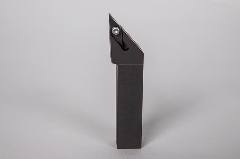

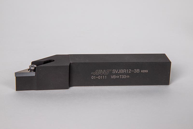

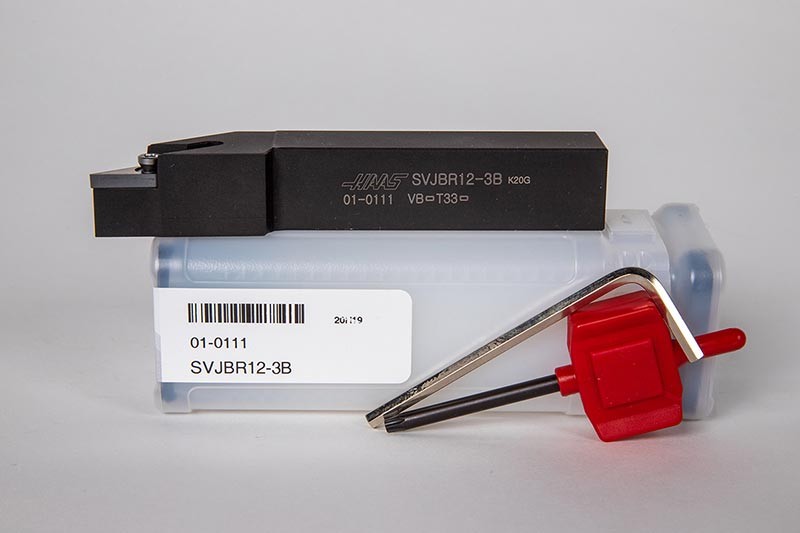

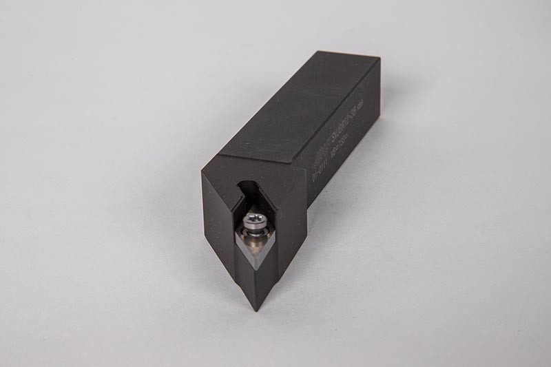

SVJBR12-3B, średnica zew. 3/4”, narzędzie tokarskie z kwadratowym stalowym trzpieniem, prawe, z systemem screw-lock
Nr części: 01-0111
SVJBR12-3B
Cena: 72.95 ( / artykuł)
Dokumenty techniczne
  • Model 3D (ZIP)
System pomiarowy Cale – ANSI
Typ fazowania S – Nakręcane
Typ wkładki Typ V – 35° romb
Orientacja narzędzia Zewnętrzne
Rączka narzędzia Prawo
[LH] Długość głowicy 1,6 cala
[OAL] Długość całkowita 4,5 cala
[H1] Wysokość cięcia 0,75 cala
[H] Wysokość trzonka 0,75 cala
[B] Szerokość trzonka 0,75 cala
Wymiar [f] 1,0 cala
[°] kąt odchylenia 93 stopnie
Średnica okręgu wpisanego [IC] 0,375 cala \ 9,53 mm
[D1] Rozmiar otworu na wkładkę 0,173 cala \ 4,4 MM
Strona maszyny, typ adaptera Trzonek kwadratowy
Chłodziwo przez narzędzie Nie
Waga 0,6 funta \ 0,3 kg
