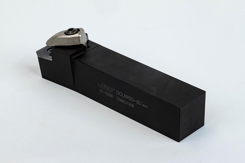

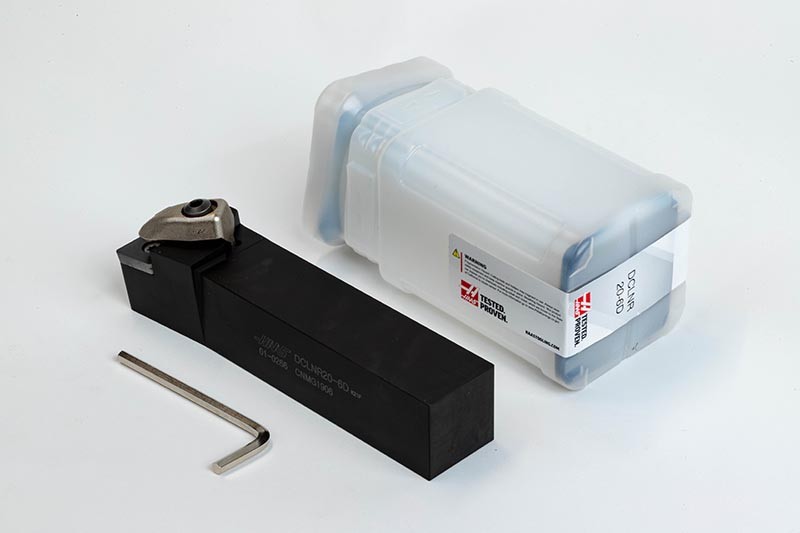

DCLNR20-6D, średnica zew. 1-1/4”, narzędzie tokarskie z kwadratowym stalowym trzpieniem, prawe, blokada z podwójnym zaciskiem
Nr części: 01-0266
DCLNR20-6D
Cena: 88.95 ( / artykuł)
75.97
System pomiarowy Cale – ANSI
Typ fazowania D – Podwójny zacisk
Typ wkładki Typ C – 80° romb
Orientacja narzędzia Zewnętrzne
Rączka narzędzia Prawo
[LH] Długość głowicy 1,55 cala
[OAL] Długość całkowita 6,0 cali
[H1] Wysokość cięcia 1,25 cala
[H] Wysokość trzonka 1,25 cala
[B] Szerokość trzonka 1,25 cala
Wymiar [f] 1,5 cala
[°] kąt odchylenia 95 stopni
Średnica okręgu wpisanego [IC] 0,75 cala \ 19,05 mm
[D1] Rozmiar otworu na wkładkę 0,312 cala \ 7,93 mm
Strona maszyny, typ adaptera Trzonek kwadratowy
Chłodziwo przez narzędzie Nie
Waga 2,6 funta \ 1,2 kg
