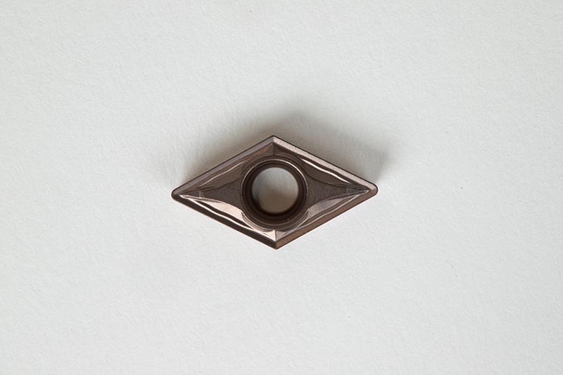

DCMT2151-HFP/DCMT070204-HFP, wkładka tokarska z węglika, rombowa 55°, gatunek HTP15 – pakiet 5 szt.
Nr części: 02-0320
DCMT 2151-HFP HTP15
Cena: 16.95 ( / artykuł)
Cena: 310.95 ( / artykuł)
Cena: 88.95 ( / artykuł)
Cena: 11.95 ( / artykuł)
Cena: 53.95 ( / artykuł)
Cena: 125.95 ( / artykuł)
  • PRĘDKOŚCI I WARTOŚCI POSUWU
P – STAL
M – STAL NIERDZEWNA
K – ŻELIWO
S – STOPY WYSOKOTEMPERATUROWE
H – METALE UTWARDZANE
Typ fazowania S – Nakręcane
Typ wkładki Typ D – 55° romb
Dodatkowy materiał obrabianego przedmiotu K – Żeliwo
Gatunek HTP15 – lekkie, z przerwami
Materiał Węglik
Łamacza wiór HFP – wykończenie, jednostronne
Średnica okręgu wpisanego [IC] 0,25 cala \ 6,35 mm
[D1] Rozmiar otworu na wkładkę 0,11 cala \ 2,8 mm
Długość krawędzi tnącej [L10] 0,305 cala \ 7,75 mm
[S] Grubość wkładki 0,094 cala \ 2,38 mm
[RE] Promień narożnika 0,0157 cala \ 0,4 mm
Waga 0,1 lb \ 0,1 kg
Kraj pochodzenia Indie
