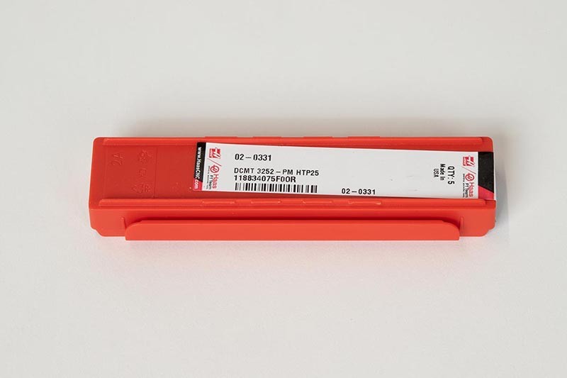

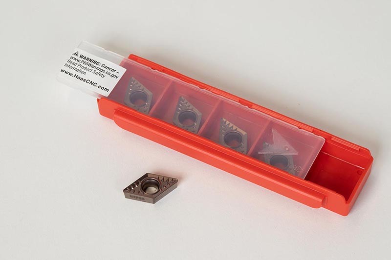

DCMT3252-HMP / DCMT11T308-HMP, wkładka tokarska z węglika, rombowa 55°, klasa HTP25 - opakowanie 5 szt.
Nr części: 02-0331
DCMT 3252-HMP HTP25
Cena: 24.95 ( / artykuł)
Cena: 362.95 ( / artykuł)
Cena: 103.95 ( / artykuł)
Cena: 13.95 ( / artykuł)
Cena: 62.95 ( / artykuł)
Cena: 146.95 ( / artykuł)

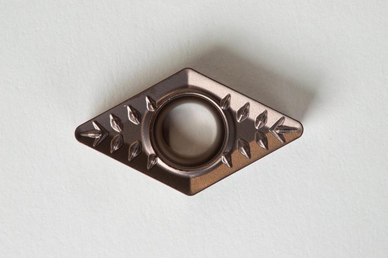

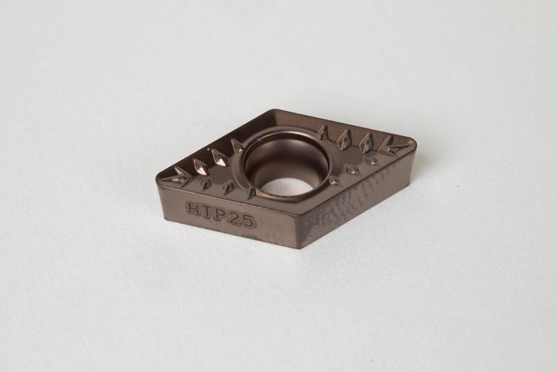

Typ fazowania S – Nakręcane
Typ wkładkiKształt wkładki: okrągły, kwadratowy, diamentowy, ośmiokątny itp. Kształt wkładki określa kąt wierzchołka, który decyduje o wytrzymałości krawędzi tnącej, zdolności do cięcia drobnych elementów oraz liczbie dostępnych wymiennych krawędzi tnących. Typ D – 55° romb
Dodatkowy materiał obrabianego przedmiotu K – Żeliwo
GatunekRodzaj powłoki na wkładce, która określa ciągliwość i odporność na zużycie wkładki, jak również rodzaje materiału, do którego można użyć wkładki. HTP25 – średnie, z przerwami
Materiał Węglik
Łamacza wiórWzór rowkowania i kropek na powierzchni wkładki, który powoduje, że wióry łamią się na krótkie odcinki, a nie są długie i cienkie. HMP – średnie, jednostronne
Średnica okręgu wpisanego [IC] 0,375 cala \ 9,53 mm
[D1] Rozmiar otworu na wkładkę 0,173 cala \ 4,4 MM
Długość krawędzi tnącej [L10] 0,458 cala \ 11,63 mm
[S] Grubość wkładki 0,156 cala \ 3,97 mm
[RE] Promień narożnika 0,0315 cala \ 0,8 mm
Waga 0,1 lb \ 0,1 kg
Kraj pochodzenia Indie
