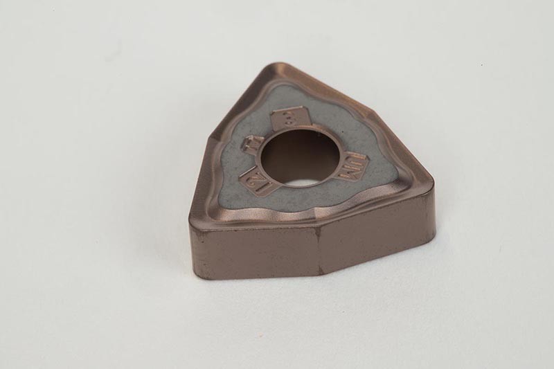

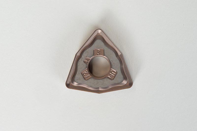

WNMG433-HUM / WNMG080412-HUM, wkładka tokarska z węglika, trygonalna, klasa HTP25 - opakowanie 5 szt.
Nr części: 02-0522
WNMG 433-HUM HTP25
Cena: 23.95 ( / artykuł)
Cena: 423.95 ( / artykuł)
Cena: 126.95 ( / artykuł)
Cena: 16.95 ( / artykuł)
Cena: 76.95 ( / artykuł)
Cena: 177.95 ( / artykuł)
22.97
Typ fazowania M - Multi-Lock, D – Podwójny zacisk
Typ wkładki Typ W – trygonalny
Dodatkowy materiał obrabianego przedmiotu N – Aluminum, M – Stal nierdzewna, K – Żeliwo
Gatunek HTP25 – średnie, z przerwami
Materiał Węglik
Łamacza wiór HUM – uniwersalne, średnie

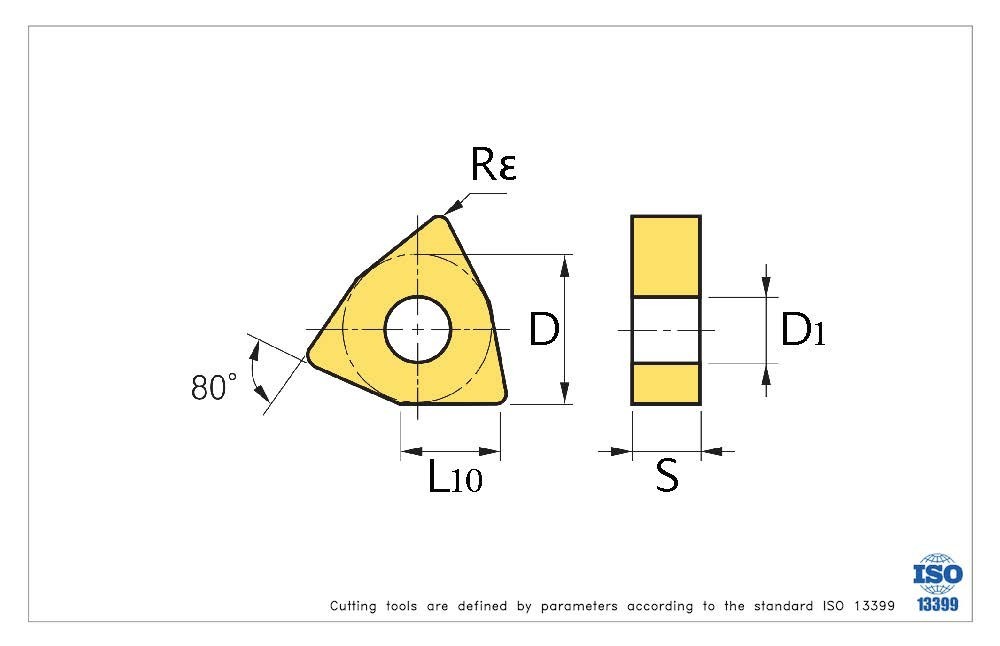

Średnica okręgu wpisanego [IC] 0,5 cala \ 12,7 mm
[D1] Rozmiar otworu na wkładkę 0,203 cala \ 5,16 mm
Długość krawędzi tnącej [L10] 0,342 cala \ 8,69 mm
[S] Grubość wkładki 0,187 cala \ 4,76 mm
[RE] Promień narożnika 0,0472 cala \ 1,2 mm
Waga 0,1 lb \ 0,1 kg
Kraj pochodzenia Indie
