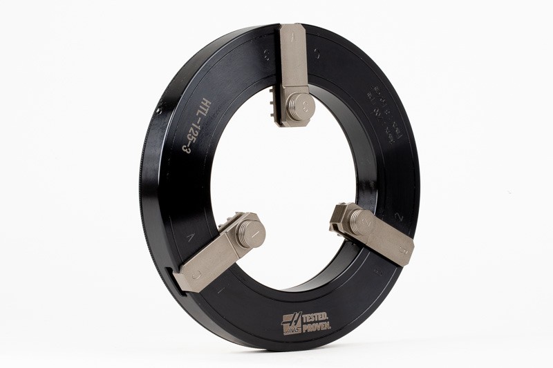

Regulowany przewijany pierścień do wytaczania szczęki uchwytu tokarki HTL-125-3, 8" (210 mm), 6" – 10" (165 mm – 254 mm)
Nr części: 05-0508
HTL-125-3

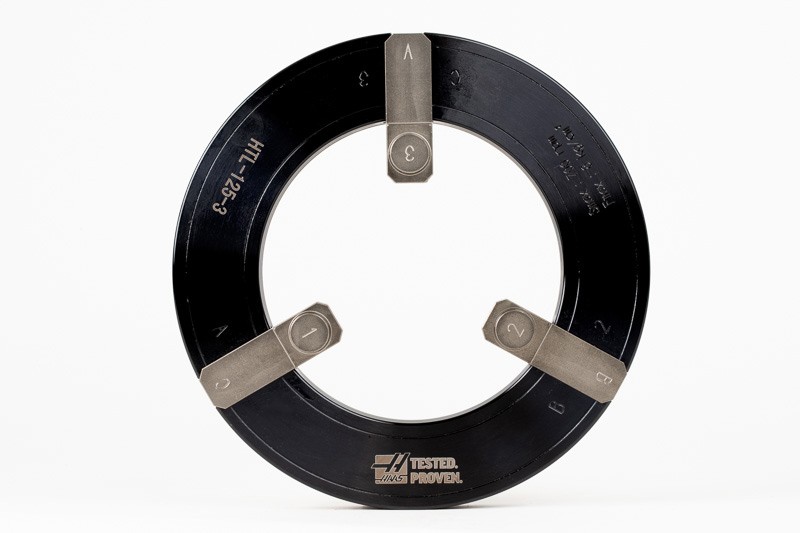

PRZEGLĄD PIERŚCIENI DO WYTACZANIA DO TOKAREK HAAS
Pierścienie do wytaczania HTL:
  • Znajdź pierścień HTL odpowiedni do rozmiaru używanego uchwytu
  • Każdy rozmiar pierścienia HTL pasuje do 3 rozmiarów uchwytów
    • HTL-100 nadaje się idealnie do uchwytów 6", a także uchwytów 5" i 8"
    • HTL-125 nadaje się idealnie do uchwytów 8", a także uchwytów 6" i 10"
    • HTL-160 nadaje się idealnie do uchwytów 10", a także uchwytów 8" i 12"

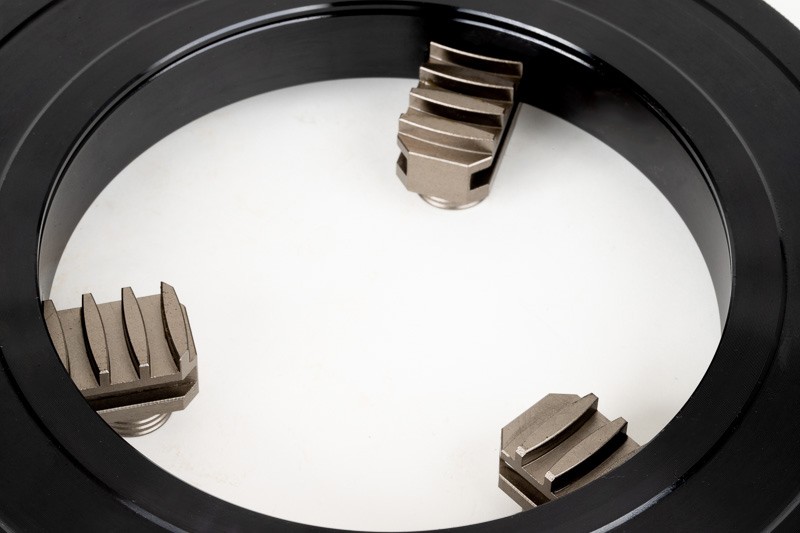

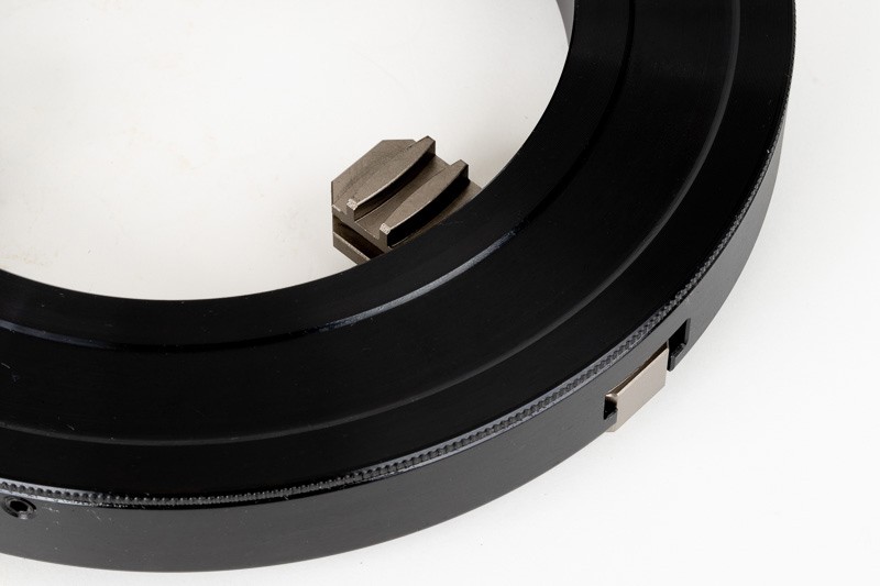

  • Łatwa dokładna regulacja szczęk zapobiega usuwaniu zbyt dużej ilości materiału przy ponownej obróbce szczęk
  • Bolce można odwracać, aby uzyskać większą średnicę zacisku szczęki
FILMY
Prawidłowy załadunek kołków
Odwracanie kołków
Dokładna regulacja
  • Dane techniczne
Rozmiar uchwytu 6,0 cali  \ 165,0 mm
Typ HTL
Wymiar [A] 4,92 cala\125,0 mm
Wymiar [B] 7,87 cala\200,0 mm
Wymiar [C] 1,02 cala\26,0 mm
Wymiar [D] 0,64 cala\16,3 mm
Wymiar [E] 0,31 cala\8,0 mm
Wymiar [F] 0,75 cala\19,0 mm
Wymiar [G] 2,4 cala \ 61,0 mm
Maksymalna prędkość obrotowa 700
Maksymalny nacisk uchwytu 8,0 kgf/cm²
Waga 7,7 funta\3,5 kg
Kraj pochodzenia Tajwan
