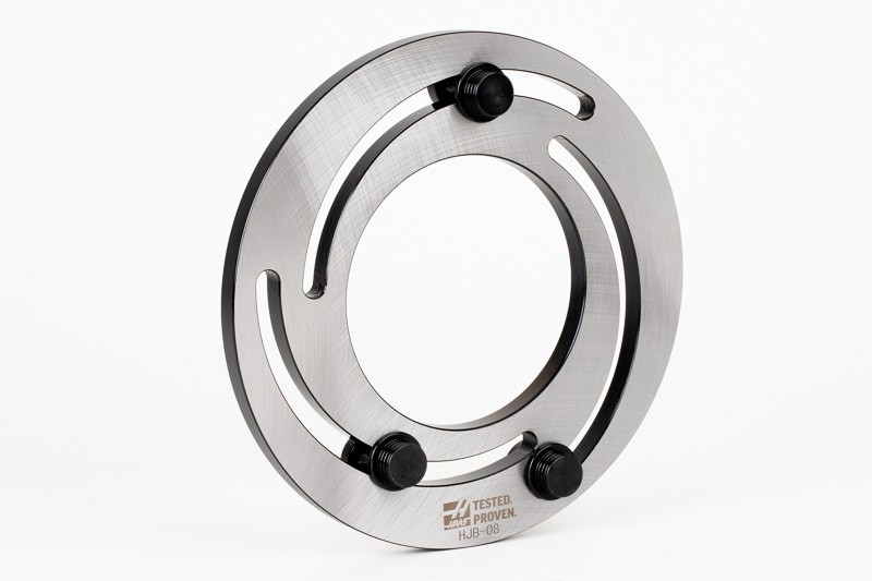

Ślizgowy pierścień do wytaczania szczęki uchwytu tokarki HJB-08, 8" (210 mm)
Nr części: 05-0512
HJB-08

*Pierścienie do wytaczania HaasTooling przeznaczone są do uchwytów hydraulicznych dostarczanych jako wyposażenie standardowe maszyn Haas serii ST i DS i nie nadają się do uchwytów do przewijania.

PRZEGLĄD PIERŚCIENI DO WYTACZANIA DO TOKAREK HAAS

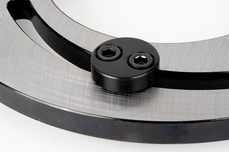

Pierścienie do wytaczania HJB:
  • Znajdź pierścień HJB odpowiedni do rozmiaru używanego uchwytu
  • Każdy pierścień może być używany do wytaczania różnych średnic dla określonego rozmiaru uchwytu tokarki
  • Łatwa dokładna regulacja szczęk zapobiega usuwaniu zbyt dużej ilości materiału przy ponownej obróbce szczęk
  • Dane techniczne
Rozmiar uchwytu 8,0 cali \ 210,0 mm
Typ HJB
Wymiar [A] 0,47 cala\12,0 mm
Wymiar [B] 8,58 cala\218,0 mm
Wymiar [C] 4,53 cala\115,0 mm
Wymiar [D] 0,59 cala\15,0 mm
Wymiar [E] 1,42 cala\36,0 mm
Wymiar [F] 0,35 cala\9,0 mm
Wymiar [G] 0,73 cala\18,5 mm
Maksymalna prędkość obrotowa 700
Maksymalny nacisk uchwytu 8,0 kgf/cm²
Waga 5,3 funta \ 2,4 kg
Kraj pochodzenia Tajwan
