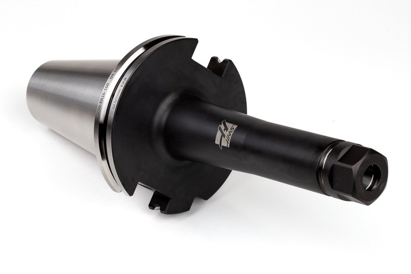

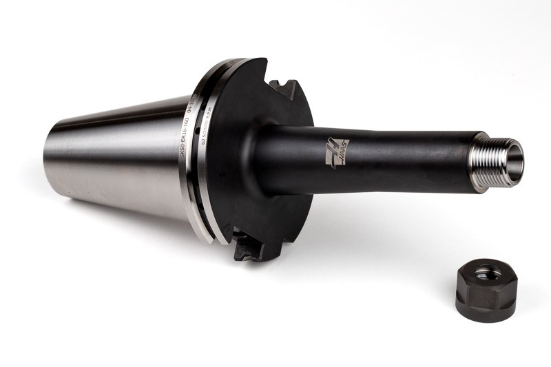

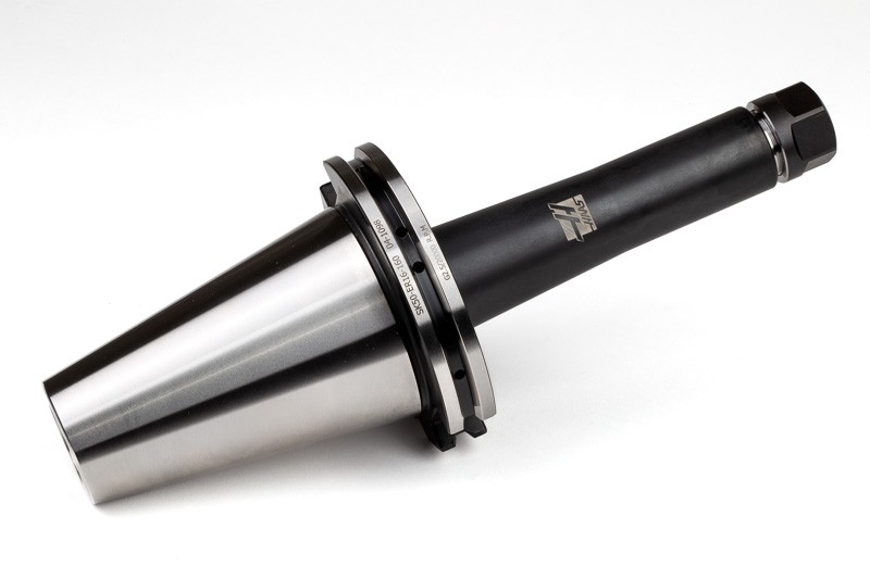

Ten uchwyt na tulejki zaciskowe SK50\DIN 69871 ER16 pasuje do szerokiego wachlarza tulei zaciskowych ER16 i ma długość pomiarową 160 mm. Dwustożkowa tuleja zaciskowa zapewnia dużą siłę zacisku w przypadku narzędzi z gładkim, okrągłym trzonkiem oraz szerokie możliwości mocowania z doskonałym zachowaniem parametrów bicia i wyważenia. Przystosowany do chłodzenia przez wrzeciono (TSC), ze śrubą dwustronną z gwintem M24x3,0.
  • Specyfikacje oprawki narzędziowej i śruby dwustronnej
Stożek SK50 / DIN 69871
Seria tulei zaciskowych ER-16

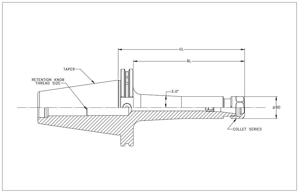

[ØBD] Maksymalna średnica korpusu 33,39 mm
[ØBD2] Minimalna średnica korpusu 28,0 mm
[GL] Długość narzędzia pomiarowego 160,0 mm
[BL] Długość korpusu 140,9 mm
Koncentryczność 0,003 mm
Zrównoważony do RPM 20 000
Rozmiar gwintu pokrętła mocującego M24×3,0
Chłodziwo przez narzędzie Tak
Waga 7,5 lbs / 3,4 kg
Kraj pochodzenia Chiny
