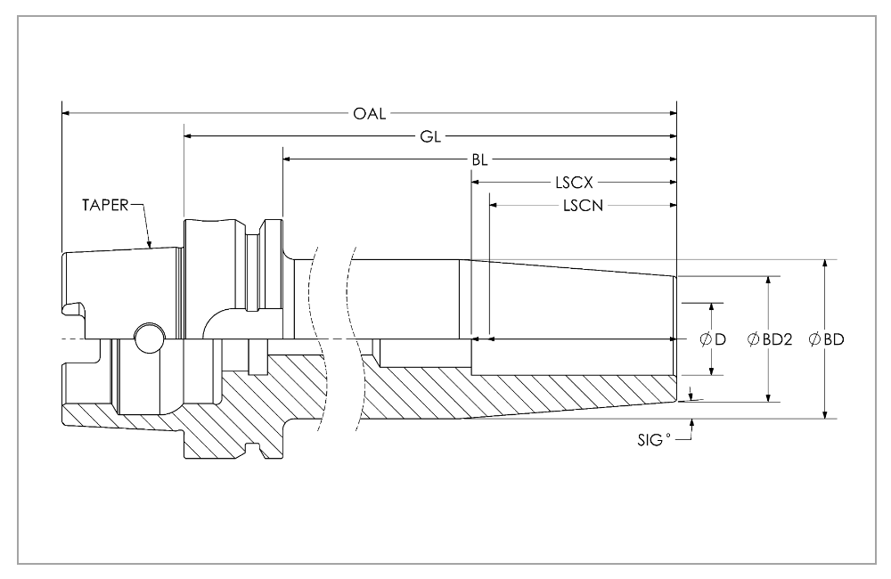

  • Specyfikacje oprawki narzędziowej i śruby dwustronnej
System pomiarowy Cale – ANSI
Stożek HSK63A
[ØD] Średnica otworu 0,75 cala \ 3/4"
[ØBD2] Minimalna średnica korpusu 1,2992 cala
[ØBD] Maksymalna średnica korpusu 1,6535 cala
[GL] Długość narzędzia pomiarowego 6,2992 cala
[BL] Długość korpusu 5,2756 cala
[OAL] Długość całkowita 7,5591 cala
[LSCN] Minimalna długość zaciskania 1,6535 cala
[LSCX] Maksymalna długość zaciskania 2,126 cala
[SIG°] Kąt 4,5 stopnia
[TIR] Koncentryczność 0,00012”
Zrównoważony do RPM 25000
Chłodziwo przez narzędzie Tak
Waga 3,1 cala \ 1,4 kg
