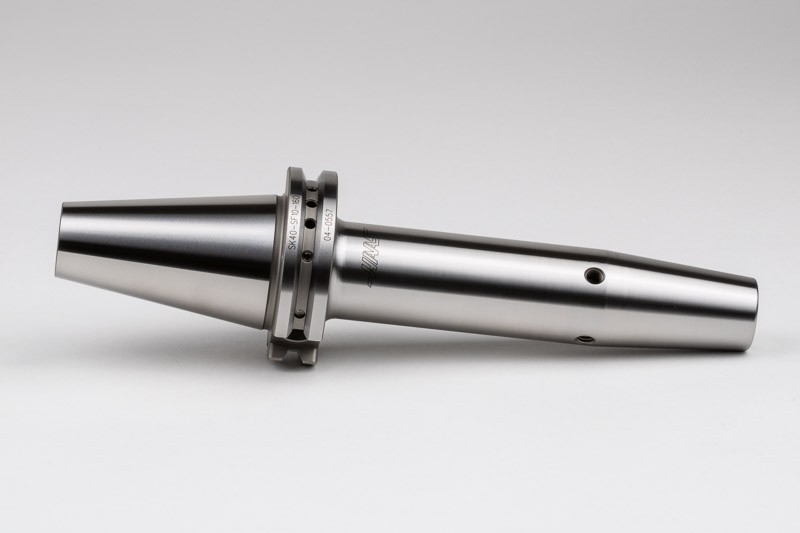

SK40/DIN Oprawka z pasowaniem kurczliwym 10 MM x długość wskaźnika 160 MM, chłodzenie przez wrzeciono
Nr części: 04-0557
SK40-SF10-160
Cena: 167.95 ( / artykuł)
Cena: 3548.95 ( / artykuł)
Cena: 1056.95 ( / artykuł)
Cena: 141.95 ( / artykuł)
Cena: 638.95 ( / artykuł)
Cena: 1490.95 ( / artykuł)
134.97
2499.97
743.97
99.97
449.97
1049.97
  • Specyfikacje oprawki narzędziowej i śruby dwustronnej
Stożek SK40 \ DIN
[ØD] Średnica otworu 10,0 mm
[ØBD2] Minimalna średnica korpusu 24,0 mm
[ØBD] Maksymalna średnica korpusu 32,0 mm
[GL] Długość narzędzia pomiarowego 160,0 mm
[OAL] Długość całkowita 228,4 mm
[LSCN] Minimalna długość zaciskania 30,5 mm
[LSCX] Maksymalna długość zaciskania 42,5 mm
[SIG°] Kąt 4,5 stopnia
[TIR] Koncentryczność 0,003 mm
Zrównoważony do RPM 25000
Rozmiar gwintu pokrętła mocującego M16-2,0
Chłodziwo przez narzędzie Tak
Waga 2,6 funta \ 1,2 kg
