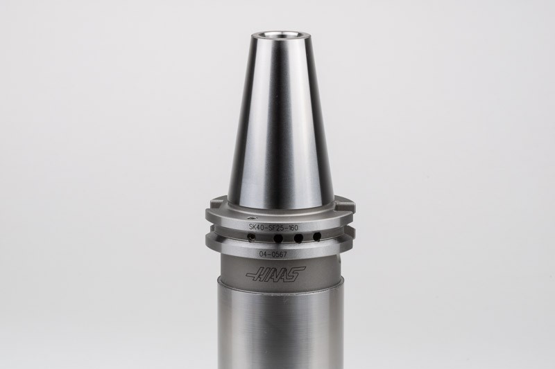

SK40/DIN Oprawka z pasowaniem kurczliwym 25 MM x długość wskaźnika 160 MM, chłodzenie przez wrzeciono
Nr części: 04-0567
SK40-SF25-160

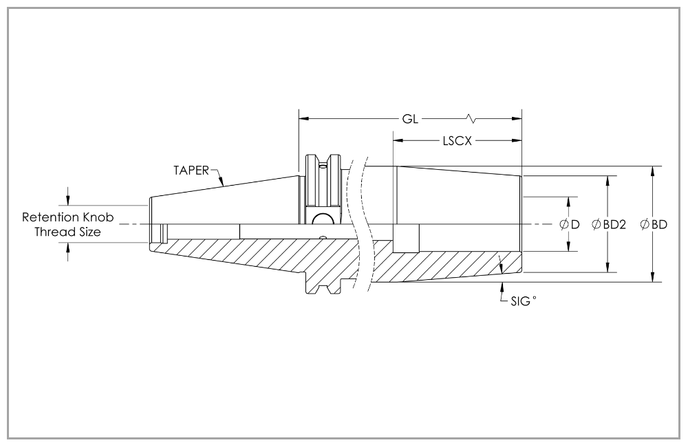

  • Specyfikacje oprawki narzędziowej i śruby dwustronnej
Stożek SK40 \ DIN
[ØD] Średnica otworu 25,0 mm
[ØBD2] Minimalna średnica korpusu 44,0 mm
[ØBD] Maksymalna średnica korpusu 53,0 mm
[GL] Długość narzędzia pomiarowego 160,0 mm
[OAL] Długość całkowita 228,4 mm
[LSCN] Minimalna długość zaciskania 47,0 mm
[LSCX] Maksymalna długość zaciskania 59,0 mm
[SIG°] Kąt 4,5 stopnia
[TIR] Koncentryczność 0,003 mm
Zrównoważony do RPM 25000
Rozmiar gwintu pokrętła mocującego M16-2,0
Chłodziwo przez narzędzie Tak
Waga 4,4 funta \ 2,0 kg
