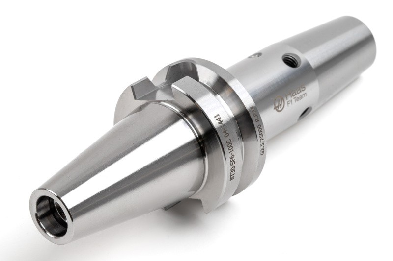

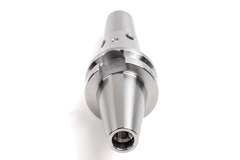

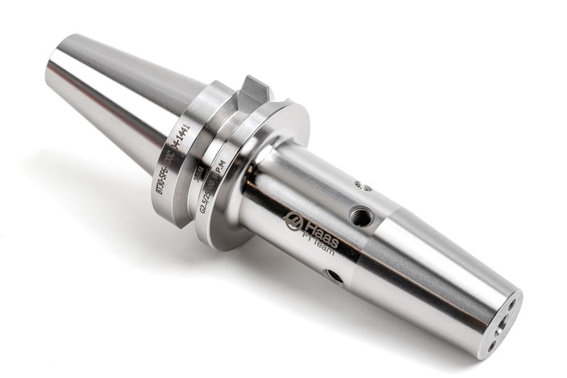

Oprawka z mocowaniem termokurczliwym BT30, średnica otworu 6 mm, długość przyrządu pomiarowego 100 mm. Ma bardzo niskie bicie (0,003 mm TIR), bardzo dużą siłę chwytu i pozwala na szybkie zamiany narzędzi przy zastosowaniu w maszynach z pasowaniem skurczowym Haas. Przystosowany do chłodzenia przez wrzeciono (TSC), ze śrubą dwustronną z gwintem M12x1,75.
  • Specyfikacje oprawki narzędziowej i śruby dwustronnej
Zrównoważony do RPM 25 000
[ØBD2] Minimalna średnica korpusu 21,0 mm
[ØBD] Maksymalna średnica korpusu 27,0 mm
[ØD] Średnica otworu 6,0 mm
Koncentryczność 0,003 mm
Kraj pochodzenia Chiny
[GL] Długość narzędzia pomiarowego 100,0 mm
[LSCN] Minimalna długość zaciskania 26,0 mm
[LSCX] Maksymalna długość zaciskania 36,0 mm
[OAL] Długość całkowita 148,4 mm
Rozmiar gwintu pokrętła mocującego M12X1,75
[SIG°] Kąt 40.1°F (4.5°C)
Rowki napędu wrzeciona Tak
Stożek BT30
Chłodziwo przez narzędzie Tak
Waga 1,5 funta \ 0,7 kg
