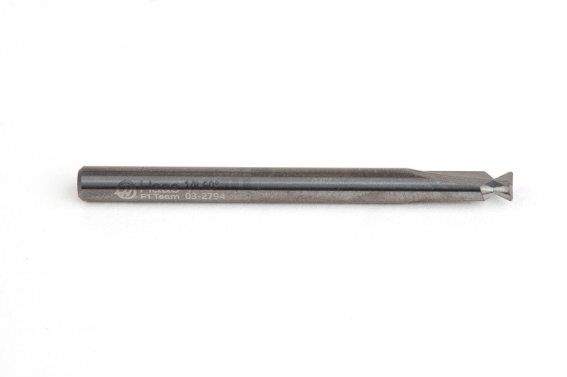

Węglikowy frez do wczepów 1/8" Ø, trzonek 1/8" x LOC 0,062” x dołączony kąt 60°, promień 0,01", rowek 2, niepowlekany
Nr części: 03-2794
HCDC60X1/8X1/8X1-1/2"
Cena: 37.95 ( / artykuł)

Frezy na jaskółczy ogon to specjalistyczne narzędzia do wycinania w elemencie obrabianym rowków o kształcie kątowym lub trapezowym (jaskółczy ogon). Służą do wycinania części męskich i żeńskich połączeń na jaskółczy ogon w prowadnicach przemysłowych, a także do wycinania skosów i podcięć oraz do gratowania części.
Frezy na jaskółczy ogon są również używane do wycinania elementów zewnętrznych na przedmiotach obrabianych w celu mocowania w uchwycie typu jaskółczy ogon. Jaskółczy ogon tworzy mocny i bezpieczny obszar do mocowania, jednocześnie poświęcając minimalną ilość surowca, umożliwiając wystawienie większej powierzchni części na działanie narzędzia tnącego. To sprawia, że jaskółczy ogon to świetny sposób na bezpieczne trzymanie przedmiotu obrabianego podczas operacji pięcioosiowych.
ZASTOSOWANIA:
  • Otwory na jaskółczy ogon do prowadnic przemysłowych
  • Funkcje zewnętrzne dla uchwytu roboczego
  • Precyzyjne podcięcia
  • Gratowanie
PORADY:
  • Szorstkie szczeliny z pierwszym frezem palcowym
  • Oblicz szybkości posuwu na podstawie mniejszej średnicy szyjki
  • Oblicz prędkości na podstawie większej średnicy końcowej
  • Małe głębokości cięcia

System pomiarowy Cale – ANSI
Materiał Węglik
Powlekanie Niepowlekane
Typ trzonka Gładkie
[ØDC] Średnica cięcia 0,125 cala \ 1/8"
[ØDMM] Średnica trzonka 0,125 cala
[ØN] Średnica szyjki 0,058 cala
[LOC] Długość cięcia 0,062 cala
[OAL] Długość całkowita 1,5 cala
[NOF] Liczba rowków 2
[CHW\RE] Fazka\Rozmiar promienia 0,01 in
[SIG°] Kąt zawarty 60
Waga 0,1 lb \ 0,1 kg
Kraj pochodzenia USA
