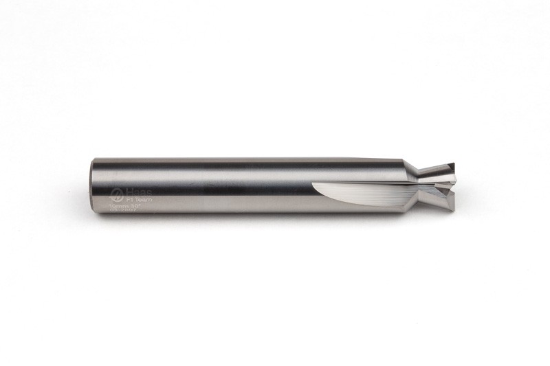

Węglikowy frez do wczepów Ø 10 mm, trzonek 10 mm x LOC 6,35 mm x kąt wewnętrzny 30°, promień 0,25 mm, 3 rowki, bez powłoki
Nr części: 03-2807
HCDC30X10X10X64MM

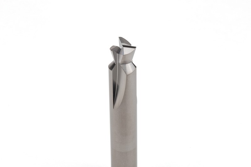

Frezy na jaskółczy ogon to specjalistyczne narzędzia do wycinania w elemencie obrabianym rowków o kształcie kątowym lub trapezowym (jaskółczy ogon). Służą do wycinania części męskich i żeńskich połączeń na jaskółczy ogon w prowadnicach przemysłowych, a także do wycinania skosów i podcięć oraz do gratowania części.
Frezy na jaskółczy ogon są również używane do wycinania elementów zewnętrznych na przedmiotach obrabianych w celu mocowania w uchwycie typu jaskółczy ogon. Jaskółczy ogon tworzy mocny i bezpieczny obszar do mocowania, jednocześnie poświęcając minimalną ilość surowca, umożliwiając wystawienie większej powierzchni części na działanie narzędzia tnącego. To sprawia, że jaskółczy ogon to świetny sposób na bezpieczne trzymanie przedmiotu obrabianego podczas operacji pięcioosiowych.
ZASTOSOWANIA:
  • Otwory na jaskółczy ogon do prowadnic przemysłowych
  • Funkcje zewnętrzne dla uchwytu roboczego
  • Precyzyjne podcięcia
  • Gratowanie
PORADY:
  • Szorstkie szczeliny z pierwszym frezem palcowym
  • Oblicz szybkości posuwu na podstawie mniejszej średnicy szyjki
  • Oblicz prędkości na podstawie większej średnicy końcowej
  • Małe głębokości cięcia

Materiał Węglik
Powlekanie Niepowlekane
Typ trzonka Gładkie
[ØDC] Średnica cięcia 10,0 mm
[ØDMM] Średnica trzonka 10,0 mm
[ØN] Średnica szyjki 7,14 mm
[LOC] Długość cięcia 6,35 mm
[OAL] Długość całkowita 64,0 mm
[NOF] Liczba rowków 3
[CHW\RE] Fazka\Rozmiar promienia 0,25 mm
[SIG°] Kąt zawarty 30
Waga 0,1 lb \ 0,1 kg
