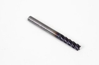

Frezowanie wysokowydajne (High-Efficiency Performance Milling, HEPM)
Frezy serii HEPM są przeznaczone wyłącznie do obróbki bocznej i trochoidalnych ścieżek narzędzi. Przy frezowaniu wysokowydajnym i szybkim ścieżki narzędzia poddają obrabiany element frezowaniu walcowo-czołowemu o umiarkowanej promieniowej głębokości skrawania (Ae) oraz znacznej osiowej głębokości skrawania (Ap) przy wysokich prędkościach posuwu, ze zmniejszonym zachodzeniem narzędzia przy bardziej promieniowych przejściach. To radykalnie zwiększa szybkość usuwania materiału, jednocześnie zmniejszając nacisk skrawania, redukując i rozpraszając ciepło, zmniejszając zużycie narzędzi i pozwalając uzyskać lepsze wykończenie powierzchni.
W tych wykonanych z najwyższej jakości drobnoziarnistego węglika, 6-rowkowych frezach walcowo-czołowych kąt nachylenia spirali wynosi 45°, co zwiększa produktywność i wydłuża żywotność narzędzia, a nierówne indeksowanie rowków służy zmniejszeniu drgań harmonicznych (karbowanie) i poprawie wykończenia powierzchni. W narzędziu tym zastosowano unikalny rozdzielacz wiórów, który zmniejsza długość wióra nawet o dwie trzecie. W połączeniu z pocienianiem wiórów, wysokowydajnym frezowaniem i ścieżkami obróbki szybkiej, narzędzia te zapewniają wysoce sprawne usuwanie wiórów w celu odprowadzania ciepła z narzędzia i przedmiotu obrabianego.
Powłoka z azotku glinowo-chromowego (AlCrN) ogranicza zużycie i zwiększa odporność na wysokie temperatury. Te frezy walcowo-czołowe idealnie nadają się do obróbki szybkiej i frezowania wysokowydajnego stali, stali nierdzewnych, żeliwa i stopów wysokotemperaturowych oraz zwiększają szybkość usuwania materiału i dokładność wykończenia powierzchni.

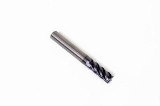

Wydajne frezowanie z dużą prędkością 1 (HSPM1)
Frezy tnące serii HSAM1
charakteryzują się nierównomiernym rozmieszczeniem rowków (zmienny skok), co ogranicza lub eliminuje niepożądane drgania harmoniczne powodujące karbowanie. 4-rowkowy frez końcowy ma spiralną geometrię rowków z kątem nachylenia 38° i fazowane krawędzie tnące, zapobiegające kruszeniu się i zbyt szybkiemu zużywaniu krawędzi przy obróbce zgrubnej. Frezy końcowe wykonują cięcie środkowe, ale seria HSPM1 nie jest przeznaczona do cięcia z ostrym punktem środkowym narzędzia.
Powłoka z azotku tytanu-glinu (TiAlN) zwiększa odporność na zużycie, ciągliwość i przenoszenie ciepła przez wióry, dzięki czemu frezy te są wszechstronnym wyborem do obróbki zgrubnej i wykańczającej stali, stali nierdzewnej, żeliwa i stopów żaroodpornych.
Wydajne frezowanie z dużą prędkością 2 (HSPM2)
Frezy tnące serii HSAM2
charakteryzują się nierównomiernym rozmieszczeniem rowków (zmienny skok), co ogranicza lub eliminuje niepożądane drgania harmoniczne powodujące karbowanie. 5-rowkowe frezy końcowe mają spiralną geometrię rowków z kątem nachylenia 38° i ostre narożniki krawędzi tnących. Te frezy nadają się do obróbki półwykańczającej i wykańczającej. Frezy końcowe wykonują wyśrodkowane cięcia.
Powłoka z azotku tytanu-glinu (TiAlN) zwiększa odporność na zużycie, plastyczność i przenoszenie ciepła przez wióry, dzięki czemu frezy te są wszechstronnym wyborem do obróbki zgrubnej i wykańczającej stali, stali nierdzewnej, żeliwa i stopów żaroodpornych.

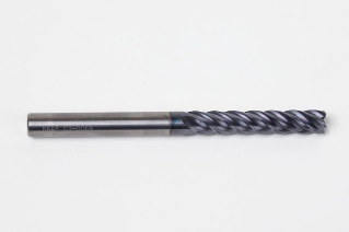

High-Temperature Performance Milling (HTPM)
Seria frezów HTPM
charakteryzuje się nierównomiernym rozmieszczeniem rowków (zmienny skok) i różnymi kątami nachylenia spirali (95ºF i 98,6ºF (35°C i 37°C)), co ogranicza karbowanie i drgania harmoniczne, zapewniając większą stabilność i lepsze wykończenie. W ten sposób optymalizuje się również tworzenie i wyrzut wiórów. Te 4-rowkowe frezy końcowe mają fazowanie lub narożniki z różnym zaokrągleniem, co wzmacnia krawędzie przy obróbce zgrubnej.
Powłoka z azotku glinowo-chromowego (AlCrN) ogranicza zużycie i zwiększa odporność na wysokie temperatury. Te frezy końcowe nadają się doskonale do obróbki zgrubnej i wykańczania, ale można również za ich pomocą wykonywać głębokie cięcia w stali, stali nierdzewnej, tytanie i stopie Inconel o twardości do 40 HRc, a także w żeliwie.
High-Temperature Milling (HTM)
Frezy serii HTM
zaprojektowano do wysokowydajnej obróbki tytanu i stali nierdzewnej. Sprawdzają się dobrze również w obróbce stali stopowej i żeliwa. Zapewniająca wysoką wydajność geometria dwurdzeniowa ułatwia usuwanie wiórów, zwiększa wytrzymałość i sztywność narzędzia podczas rowkowania i intensywnego profilowania. Te frezy mają nierównomiernie rozmieszczone rowki, aby wyeliminować karbowanie podczas cięcia.
Powłoka z azotku glinowo-tytanowego (AlTiN) ma wyższą zawartość aluminium niż powłoka TiAIN, co zwiększa jej twardość i poprawia smarowanie. Minusem jest ryzyko szybkiego kruszenia się krawędzi przy obróbce twardych materiałów.

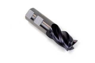

Haas M2 (HM2)
Frezy tnące serii HM2 to 2- lub 3-rowkowe, wysokowydajne frezy końcowe o cięciu środkowym przeznaczone do obróbki aluminium. Stal szybkotnąca M2 zawierająca m.in. molibden i wolfram zapewnia wyjątkową odporność na zużycie i wytrzymałość. Te frezy końcowe mają nachylenia kąt spirali 42°, co zapewnia większą wydajność odprowadzania wiórów.
Haas M42 (HM42)
Frezy serii HM42 ze stali szybkotnącej, zawierającej 8% kobaltu (stal M42 lub stal narzędziowa), zapewniają wyższą wydajność w porównaniu ze standardowymi frezami ze stali szybkotnącej, ponieważ domieszka kobaltu zwiększa wytrzymałość i odporność na ścieranie. Te cechy sprawiają, że kobaltowe frezy walcowo-czołowe są popularną alternatywą dla węglikowych frezów walcowo-czołowych w obróbce materiałów ściernych i odpornych na wysokie temperatury, które mogą uszkadzać węglikowe narzędzia skrawające.
Te wysokiej jakości kobaltowe narzędzia tnące to bardzo opłacalna opcja, szczególnie w przypadku większych średnic. Mogą zapewnić stabilniejsze tempo produkcji przy niskiej prędkości obrotowej.
Wszystkie oferowane frezy walcowo-czołowe tego typu mają kwadratowy profil krawędzi i kąt nachylenia spirali wynoszący 30 stopni. Oferujemy typowe wymiary narzędzia o średnicy do 1" w wersji 4-rowkowej, o stosunku długości skrawania do średnicy wynoszącym 2:1. Narzędzia o średnicy 3/4" i 1" są również dostępne z 6-rowkami. Większość rozmiarów jest również dostępna z dłuższymi rowkami (4:1) oraz w wersji 4-rowkowej.
