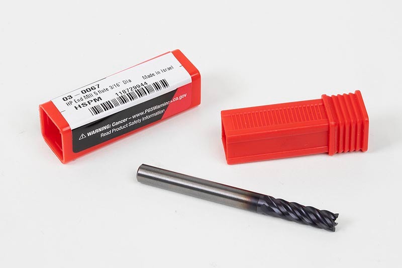

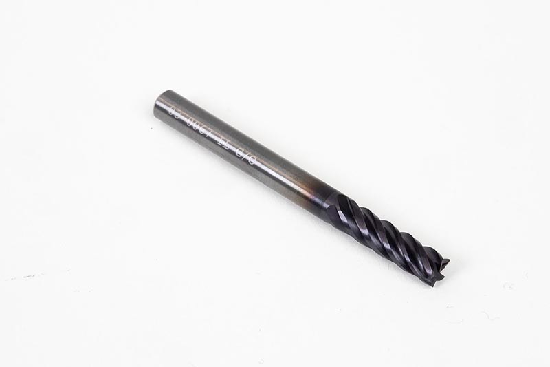

Średnica 3/16" Frez walcowo-czołowy z węglika, 5 rowków, powłoka TiAlN, gładki trzonek 3/16" x LOC 5/8", kwadratowy profil, HSPM2
Nr części: 03-0067
HP EM 5 FLUTE 3/16" DIAMETER
Cena: 18.95 ( / artykuł)
11.97
Węglikowy frez walcowo-czołowy HSPM2 z 5 rowkami, średnica cięcia 0,1875 cala \ 3/16", gładki trzonek 3/16", długość cięcia (LOC) 5/8", kwadratowy profil, całkowita długość 2". Z powłoką TiAlN, przeznaczony do cięcia stali, stali nierdzewnej i stopów wysokotemperaturowych, ale także niektórych gatunków żeliwa i metali hartowanych. Ten frez walcowo-czołowy jest przeznaczony do cięcia środkowego, a unikalna konfiguracja ze zmienną wysokością ogranicza drgania harmoniczne i wibracje.

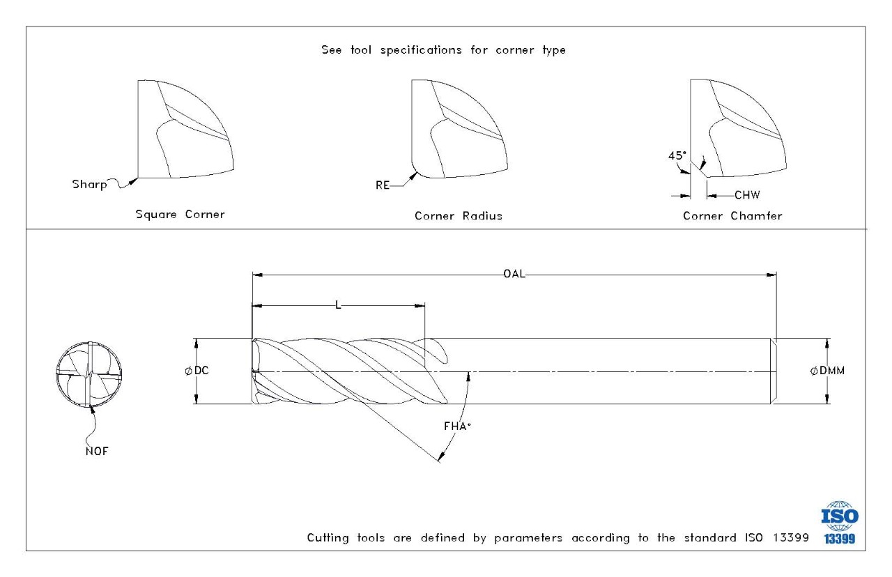

[ØDC] Średnica cięcia 0,1875 cala \ 3/16"
Kierunek cięcia Prawo
Materiał Węglik
Seria do frezowania Haas HSPM2
[FHA°] kąt nachylenia spirali 38
[LOC] Długość cięcia 0,625 cala
[NOF] Liczba rowków 5
[OAL] Długość całkowita 2,0 in
Podstawowy materiał obrabianego przedmiotu M – Stal nierdzewna, P – Stal, S – Stopy wysokotemperaturowe
Dodatkowy materiał obrabianego przedmiotu K – Żeliwo, H – Materiały utwardzane
[ØDMM] Średnica trzonka 0,1875 in
Typ trzonka Gładkie
System pomiarowy Cale – ANSI
Zmienny skok Tak
