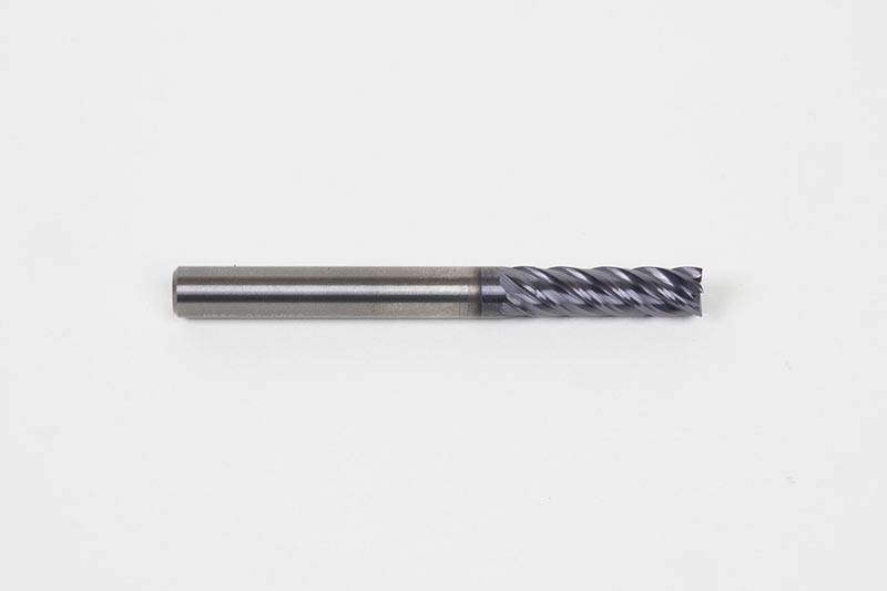

Średnica 1/4" Frez walcowo-czołowy z węglika, 5 rowków, powłoka TiAlN, gładki trzonek 1/4" x LOC 3/4", kwadratowy profil, HSPM2
Nr części: 03-0068
HP EM 5 FLUTE 1/4" DIAMETER
Cena: 22.95 ( / artykuł)
13.97

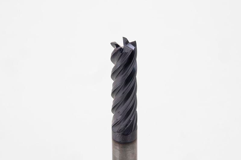

Węglikowy frez walcowo-czołowy HSPM2 z 5 rowkami, średnica cięcia 0,25 cala \ 1/4", gładki trzonek 1/4", długość cięcia (LOC) 3/4", kwadratowy profil, całkowita długość 2-1/2". Z powłoką TiAlN, przeznaczony do cięcia stali, stali nierdzewnej i stopów wysokotemperaturowych, ale także niektórych gatunków żeliwa i metali hartowanych. Ten frez walcowo-czołowy jest przeznaczony do cięcia środkowego, a unikalna konfiguracja ze zmienną wysokością ogranicza drgania harmoniczne i wibracje.
  • Rysunek Haas (PDF)
  • PRĘDKOŚCI I WARTOŚCI POSUWU
P – STAL
M – STAL NIERDZEWNA
K – ŻELIWO
S – STOPY WYSOKOTEMPERATUROWE
H – METALE UTWARDZANE

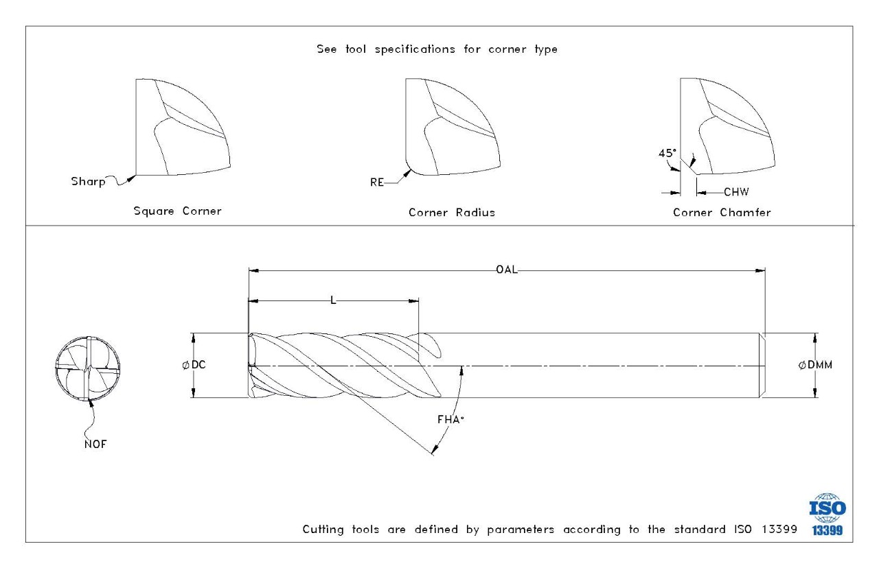

Cięcie środkowe Tak
Powlekanie Wielowarstwowa powłoka TiAlN
Typ narożnika Prostokątny
[ØDC] Średnica cięcia 0,25 cala \ 1/4"
Kierunek cięcia Prawo
Materiał Węglik
Seria do frezowania Haas HSPM2
[FHA°] kąt nachylenia spirali 38
[LOC] Długość cięcia 0,75 cala
[NOF] Liczba rowków 5
[OAL] Długość całkowita 2,5 in
Podstawowy materiał obrabianego przedmiotu P – Stal, S – Stopy wysokotemperaturowe, M – Stal nierdzewna
Dodatkowy materiał obrabianego przedmiotu K – Żeliwo, H – Materiały utwardzane
[ØDMM] Średnica trzonka 0,25 cala
Typ trzonka Gładkie
System pomiarowy Cale – ANSI
Zmienny skok Tak
Waga 0,1 lb \ 0,1 kg
