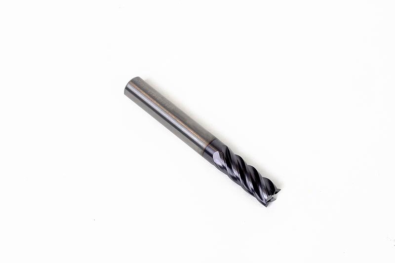

Średnica 5/16" Frez walcowo-czołowy z węglika, 5 rowków, powłoka TiAlN, gładki trzonek 5/16" x LOC 13/16", kwadratowy profil, HSPM2

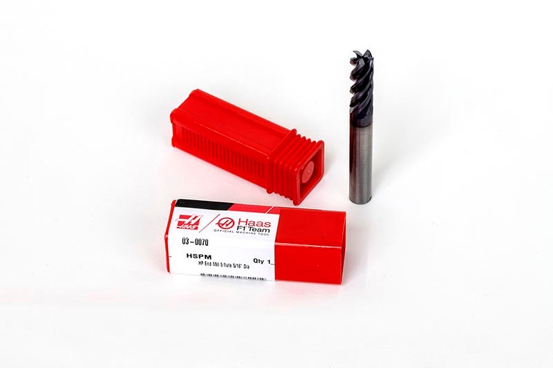

Nr części: 03-0070
HP EM 5 FLUTE 5/16" DIAMETER
Cena: 28.95 ( / artykuł)
20.97

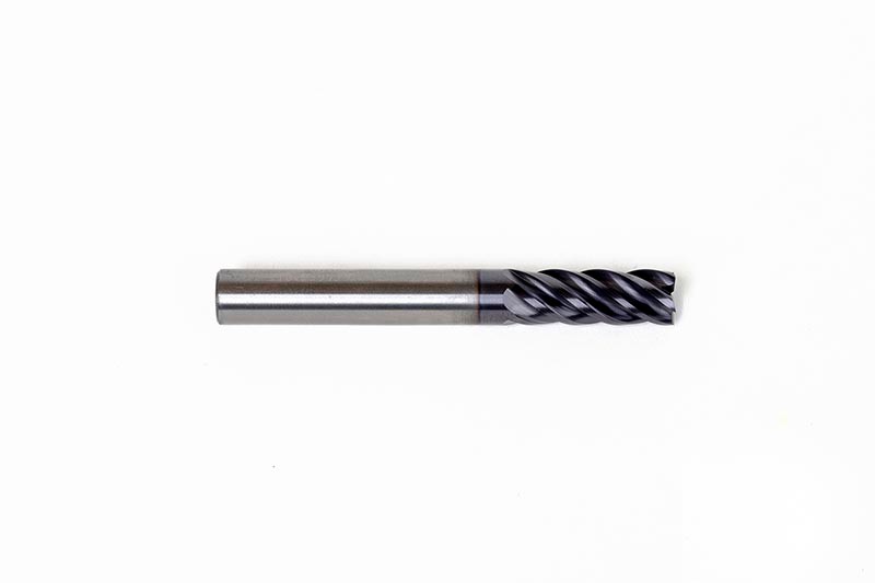

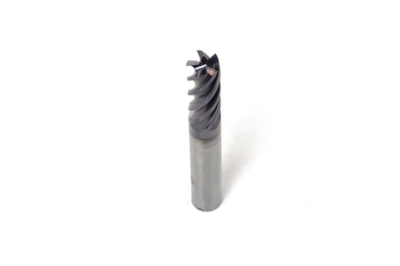

Węglikowy frez walcowo-czołowy HSPM2 z 5 rowkami, średnica cięcia 0,3125 cala \ 5/16", gładki trzonek 5/16", długość cięcia (LOC) 13/16", kwadratowy profil, całkowita długość 2-1/2". Z powłoką TiAlN, przeznaczony do cięcia stali, stali nierdzewnej i stopów wysokotemperaturowych, ale także niektórych gatunków żeliwa i metali hartowanych. Ten frez walcowo-czołowy jest przeznaczony do cięcia środkowego, a unikalna konfiguracja ze zmienną wysokością ogranicza drgania harmoniczne i wibracje.

Cięcie środkowe Tak
Powlekanie Wielowarstwowa powłoka TiAlN
Typ narożnika Prostokątny

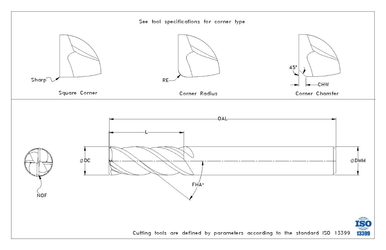

[ØDC] Średnica cięcia 0,3125 cala \ 5/16"
Kierunek cięcia Prawo
Materiał Węglik
Seria do frezowania Haas HSPM2
[FHA°] kąt nachylenia spirali 38
[LOC] Długość cięcia 0,813 cala
[NOF] Liczba rowków 5
[OAL] Długość całkowita 2,5 in
Podstawowy materiał obrabianego przedmiotu P – Stal, S – Stopy wysokotemperaturowe, M – Stal nierdzewna
Dodatkowy materiał obrabianego przedmiotu K – Żeliwo, H – Materiały utwardzane
[ØDMM] Średnica trzonka 0,3125 in
Typ trzonka Gładkie
System pomiarowy Cale – ANSI
Zmienny skok Tak
Waga 0,1 lb \ 0,1 kg
