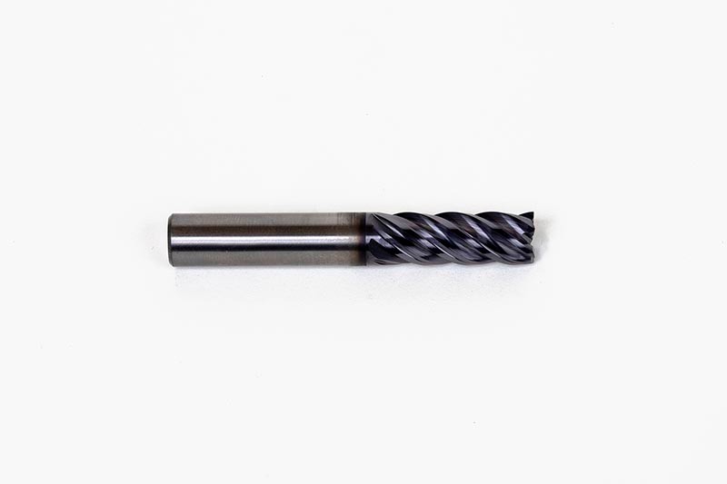

Węglikowy frez walcowo-czołowy HSPM2 z 5 rowkami, średnica cięcia 0,375 cala \ 3/8", gładki trzonek 3/8", długość cięcia (LOC) 1", kwadratowy profil, całkowita długość 2-1/2". Z powłoką TiAlN, przeznaczony do cięcia stali, stali nierdzewnej i stopów wysokotemperaturowych, ale także niektórych gatunków żeliwa i metali hartowanych. Ten frez walcowo-czołowy jest przeznaczony do cięcia środkowego, a unikalna konfiguracja ze zmienną wysokością ogranicza drgania harmoniczne i wibracje.

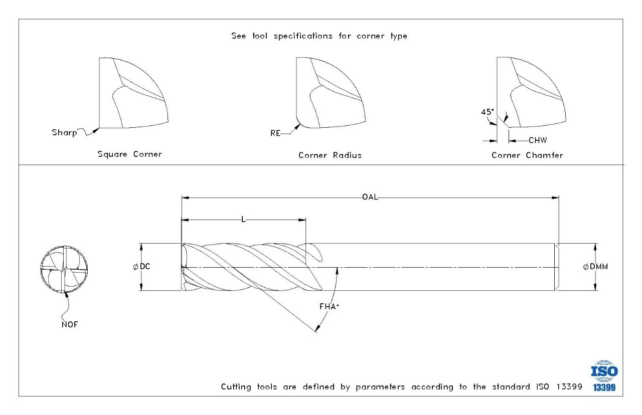

  • Rysunek Haas (PDF)

Cięcie środkowe Tak
Powlekanie Wielowarstwowa powłoka TiAlN
Typ narożnika Prostokątny
[ØDC] Średnica cięcia 0,375 cala \ 3/8"
Kierunek cięcia Prawo
Materiał Węglik
Seria do frezowania Haas HSPM2
[FHA°] kąt nachylenia spirali 38
[LOC] Długość cięcia 1,0 cala
[NOF] Liczba rowków 5
[OAL] Długość całkowita 2,5 in
Podstawowy materiał obrabianego przedmiotu M – Stal nierdzewna, P – Stal, S – Stopy wysokotemperaturowe
Dodatkowy materiał obrabianego przedmiotu K – Żeliwo, H – Materiały utwardzane
[ØDMM] Średnica trzonka 0,375 cala
Typ trzonka Gładkie
System pomiarowy Cale – ANSI
Zmienny skok Tak
Waga 0,2 lb \ 0,1 kg
