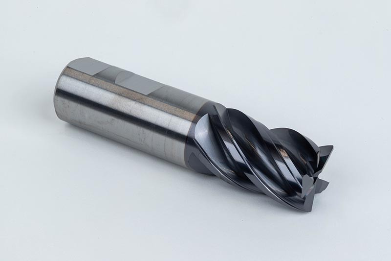

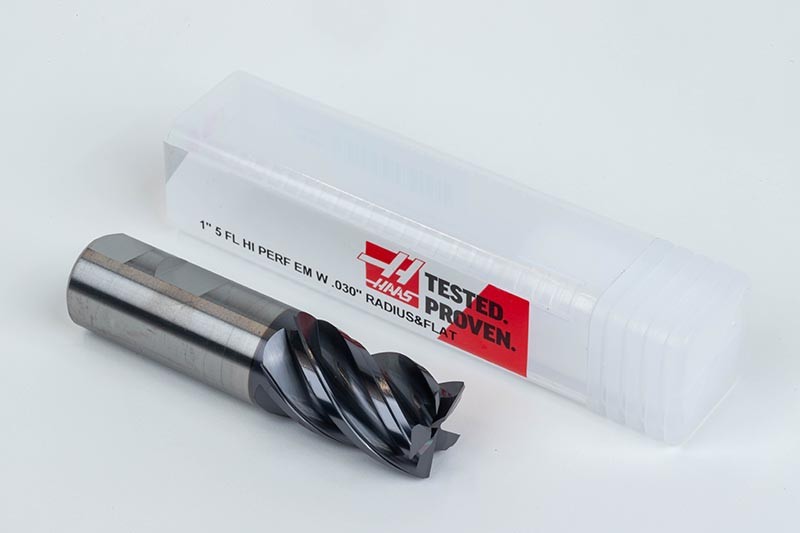

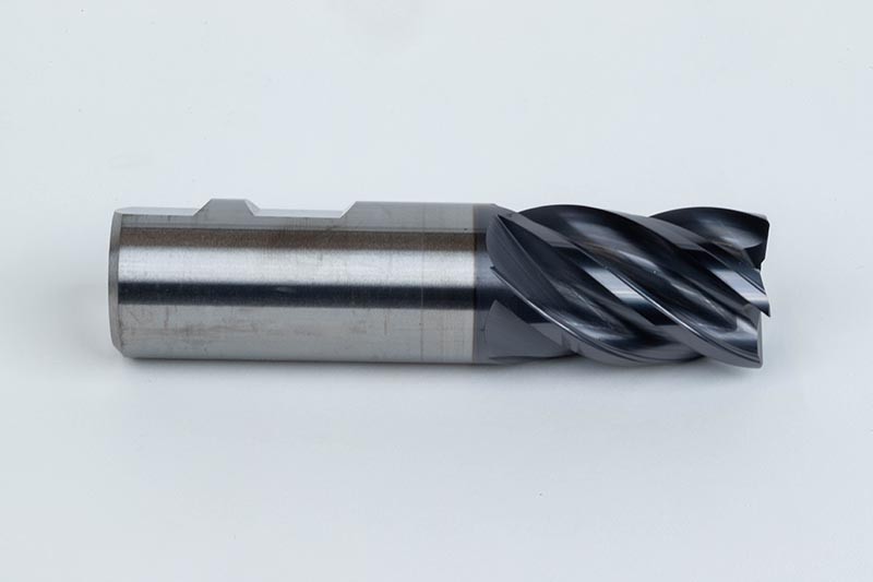

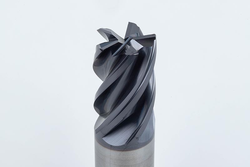

Średnica 1" Węglikowy frez walcowo-czołowy z 5 rowkami, powłoka AlTiN, trzonek weldon 1" x LOC 1-1/2", promień 0,03", HTM
Nr części: 03-0646
1" 5 FL HI PERF EM W .030" RADIUS & FLAT
Cena: 173.95 ( / artykuł)
Węglikowy frez walcowo-czołowy HTM z 5 rowkami, średnica cięcia 1,0 cal \ 1", trzonek weldon 1", długość cięcia (LOC) 1-1/2", promień 0,03", całkowita długość 4". Z powłoką AlTiN, przeznaczony do cięcia stali nierdzewnej i stopów wysokotemperaturowych, ale także niektórych gatunków stali i żeliwa. Ten frez walcowo-czołowy jest przeznaczony do cięcia środkowego, a unikalna konfiguracja ze zmienną wysokością ogranicza drgania harmoniczne i wibracje.
  • Model 3D (ZIP)
  • PRĘDKOŚCI I WARTOŚCI POSUWU
P – STAL
M – STAL NIERDZEWNA
K – ŻELIWO
S – STOPY WYSOKOTEMPERATUROWE
H – METALE UTWARDZANE
Cięcie środkowe Tak
[CHW\RE] Fazka \ Rozmiar promienia 0,03 in
Powlekanie AlTiN
Typ narożnika Promień
[ØDC] Średnica cięcia 1,0 cala \ 1"
Kierunek cięcia Prawo
Materiał Węglik
Seria do frezowania Haas HTM
[FHA°] kąt nachylenia spirali 38
[LOC] Długość cięcia 1,5 cala
[NOF] Liczba rowków 5
[OAL] Długość całkowita 4,0 cala
Podstawowy materiał obrabianego przedmiotu M – Stal nierdzewna, S – Stopy wysokotemperaturowe
Dodatkowy materiał obrabianego przedmiotu K – Żeliwo, P – Stal
[ØDMM] Średnica trzonka 1,0 cala
Typ trzonka Weldon
System pomiarowy Cale – ANSI
Zmienny skok Tak
Waga 1,6 lb \ 0,7 kg
