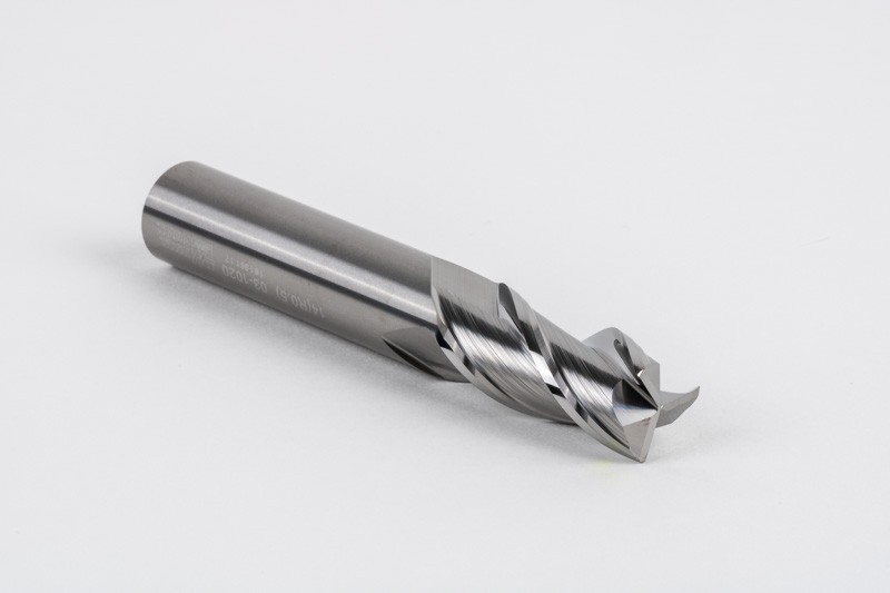

Średnica 14 mm Frez walcowo-czołowy z węglika, 3 rowki, bez powłoki, gładki trzonek 14 mm x LOC 30 mm, promień 0,5 mm, HSAM2
Nr części: 03-1020
14MM 3FL HI PERF END MILL .5MM RAD
Cena: 80.95 ( / artykuł)
Cena: 1398.95 ( / artykuł)
Cena: 416.95 ( / artykuł)
Cena: 55.95 ( / artykuł)
Cena: 251.95 ( / artykuł)
Cena: 587.95 ( / artykuł)

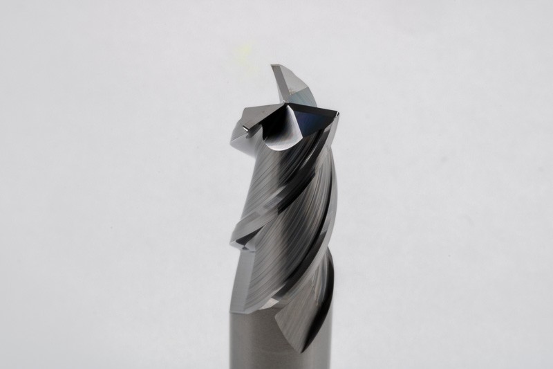

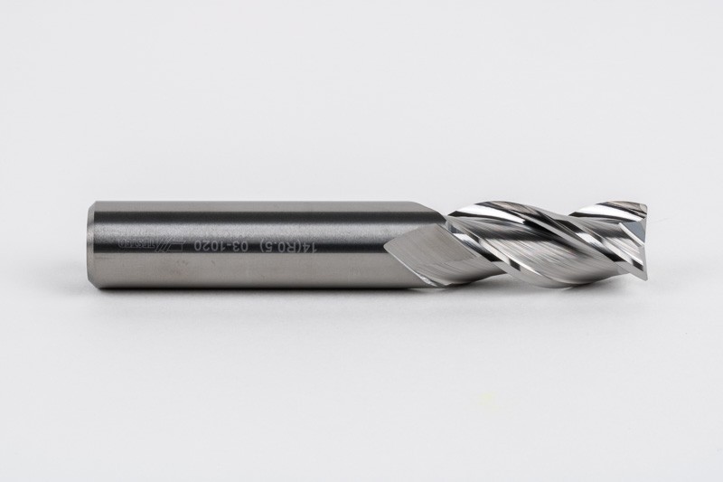

Węglikowy frez walcowo-czołowy HSAM2 z 3 rowkami, średnica cięcia 14 mm, gładki trzonek 14 mm, długość cięcia (LOC) 30 mm, promień 0,5 mm, całkowita długość 88 mm. Jest on niepowlekany i jest przeznaczony do cięcia aluminium/materiałów nieżelaznych. Ten frez walcowo-czołowy jest przeznaczony do cięcia środkowego.
  • Model 3D (ZIP)
  • PRĘDKOŚCI I WARTOŚCI POSUWU
P – STAL
M – STAL NIERDZEWNA
K – ŻELIWO
S – STOPY WYSOKOTEMPERATUROWE
H – METALE UTWARDZANE
Cięcie środkowe Tak
[CHW\RE] Fazka \ Rozmiar promienia 0,5 mm
Powlekanie Niepowlekane
Typ narożnika Promień
[ØDC] Średnica cięcia 14,0 mm
Kierunek cięcia Prawo
Materiał Węglik
Seria do frezowania Haas HSAM2
[FHA°] kąt nachylenia spirali 37
[LOC] Długość cięcia 30,0 mm
[NOF] Liczba rowków 3
[OAL] Długość całkowita 88,0 mm
[ØDMM] Średnica trzonka 14,0 mm
Typ trzonka Gładkie
Zmienny skok Nie
Waga 0,3 lb \ 0,2 kg
