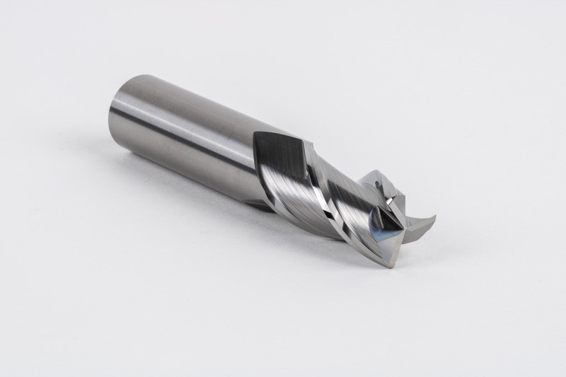

Średnica 18 mm Frez walcowo-czołowy z węglika, 3 rowki, bez powłoki, gładki trzonek 18 mm x LOC 32 mm, promień 1 mm, HSAM2
Nr części: 03-1029
18MM 3FL HI PERF END MILL 1MM RAD
Cena: 94.95 ( / artykuł)
Cena: 1648.95 ( / artykuł)
Cena: 490.95 ( / artykuł)
Cena: 65.95 ( / artykuł)
Cena: 296.95 ( / artykuł)
Cena: 692.95 ( / artykuł)

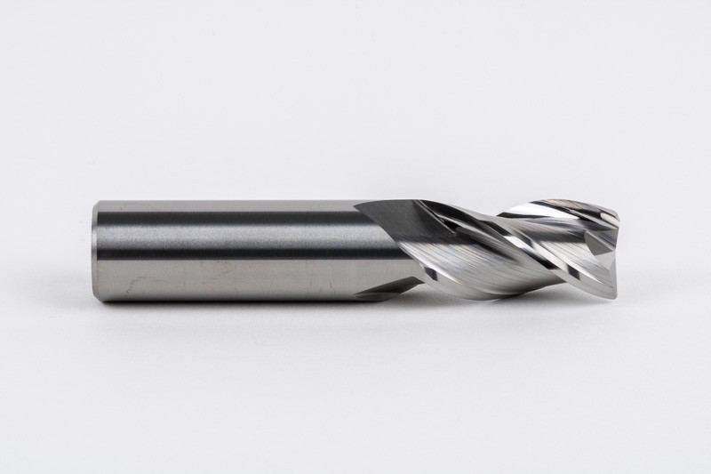

Węglikowy frez walcowo-czołowy HSAM2 z 3 rowkami, średnica cięcia 18 mm, gładki trzonek 18 mm, długość cięcia (LOC) 32 mm, promień 1 mm, całkowita długość 92 mm. Jest on niepowlekany i jest przeznaczony do cięcia aluminium/materiałów nieżelaznych. Ten frez walcowo-czołowy jest przeznaczony do cięcia środkowego.
  • Model 3D (ZIP)
  • PRĘDKOŚCI I WARTOŚCI POSUWU
P – STAL
M – STAL NIERDZEWNA
K – ŻELIWO
S – STOPY WYSOKOTEMPERATUROWE
H – METALE UTWARDZANE
Cięcie środkowe Tak
[CHW\RE] Fazka \ Rozmiar promienia 1,0 mm
Powlekanie Niepowlekane
Typ narożnika Promień
[ØDC] Średnica cięcia 18,0 mm
Kierunek cięcia Prawo
Materiał Węglik
Seria do frezowania Haas HSAM2
[FHA°] kąt nachylenia spirali 37
[LOC] Długość cięcia 32,0 mm
[NOF] Liczba rowków 3
[OAL] Długość całkowita 92,0 mm
[ØDMM] Średnica trzonka 18,0 mm
Typ trzonka Gładkie
Zmienny skok Nie
Waga 0,8 funta \ 0,4 kg
