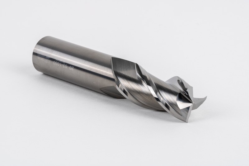

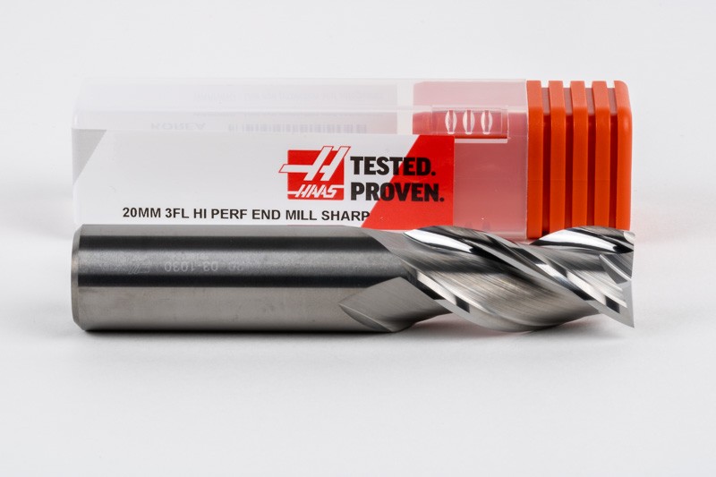

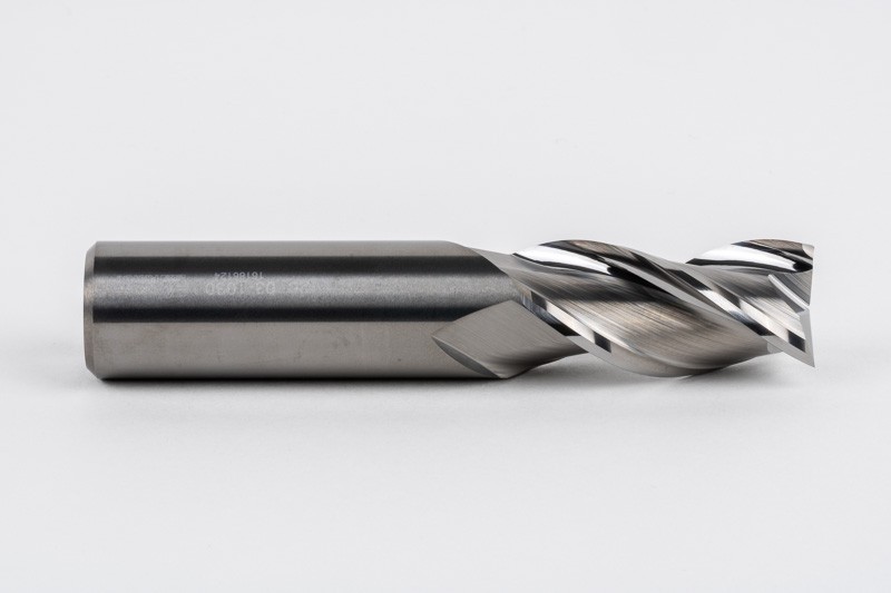

Średnica 20 mm Węglikowy frez walcowo-czołowy z 3 rowkami, bez powłoki, gładki trzonek 20 mm x LOC 40 mm, kwadratowy profil, HSAM2
Nr części: 03-1030
20MM 3FL HI PERF END MILL SHARP
Cena: 104.95 ( / artykuł)
Cena: 1773.95 ( / artykuł)
Cena: 527.95 ( / artykuł)
Cena: 70.95 ( / artykuł)
Cena: 319.95 ( / artykuł)
Cena: 744.95 ( / artykuł)
99.97
Węglikowy frez walcowo-czołowy HSAM2 z 3 rowkami, średnica cięcia 20 mm, gładki trzonek 20 mm, długość cięcia (LOC) 40 mm, kwadratowy profil, całkowita długość 104 mm. Jest on niepowlekany i jest przeznaczony do cięcia aluminium/materiałów nieżelaznych. Ten frez walcowo-czołowy jest przeznaczony do cięcia środkowego.
  • Model 3D (ZIP)
  • PRĘDKOŚCI I WARTOŚCI POSUWU
P – STAL
M – STAL NIERDZEWNA
K – ŻELIWO
S – STOPY WYSOKOTEMPERATUROWE
H – METALE UTWARDZANE
Cięcie środkowe Tak
Powlekanie Niepowlekane
Typ narożnika Prostokątny
[ØDC] Średnica cięcia 20,0 mm
Kierunek cięcia Prawo
Materiał Węglik
Seria do frezowania Haas HSAM2
[FHA°] kąt nachylenia spirali 37
[LOC] Długość cięcia 40,0 mm
[NOF] Liczba rowków 3
[OAL] Długość całkowita 104,0 mm
[ØDMM] Średnica trzonka 20,0 mm
Typ trzonka Gładkie
Zmienny skok Nie
Waga 0,8 funta \ 0,4 kg
