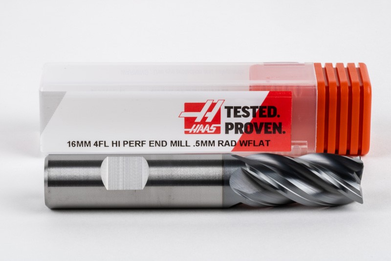

Średnica 16 mm Węglikowy frez walcowo-czołowy z 4 rowkami, hybrydowa Powłoka AlCrN, trzonek weldon 16 mm x LOC 32 mm, promień 0,5 mm, HTPM
Nr części: 03-1056
EM 4FL 16 (R.5)x16x32x92mm Hyd AlCrN,wf
Cena: 66.95 ( / artykuł)
Cena: 1123.95 ( / artykuł)
Cena: 334.95 ( / artykuł)
Cena: 44.95 ( / artykuł)
Cena: 202.95 ( / artykuł)
Cena: 471.95 ( / artykuł)
Węglikowy frez walcowo-czołowy HTPM z 4 rowkami, średnica cięcia 16 mm, trzonek weldon 16 mm, długość cięcia (LOC) 32 mm, promień 0,5 mm, całkowita długość 92 mm. Z hybrydową powłoką AlCrN, przeznaczony do cięcia stali, stali nierdzewnej i żeliwa, ale także niektórych gatunków stopów wysokotemperaturowych. Ten frez walcowo-czołowy jest przeznaczony do cięcia środkowego, a unikalna konfiguracja ze zmienną wysokością ogranicza drgania harmoniczne i wibracje.
  • Model 3D (ZIP)
  • PRĘDKOŚCI I WARTOŚCI POSUWU
P – STAL
M – STAL NIERDZEWNA
K – ŻELIWO
S – STOPY WYSOKOTEMPERATUROWE
H – METALE UTWARDZANE
Cięcie środkowe Tak
[CHW\RE] Fazka \ Rozmiar promienia 0,5 mm
Powlekanie Hybrydowa powłoka AlCrN
Typ narożnika Promień
[ØDC] Średnica cięcia 16,0 mm
Kierunek cięcia Prawo
Materiał Węglik
Seria do frezowania Haas HTPM
[FHA°] kąt nachylenia spirali 35/37
[LOC] Długość cięcia 32,0 mm
[NOF] Liczba rowków 4
[OAL] Długość całkowita 92,0 mm
Podstawowy materiał obrabianego przedmiotu M – Stal nierdzewna, K – Żeliwo, P – Stal
Dodatkowy materiał obrabianego przedmiotu S – Stopy wysokotemperaturowe
[ØDMM] Średnica trzonka 16,0 mm
Typ trzonka Weldon
Zmienny skok Tak
Waga 0,6 funta \ 0,3 kg
